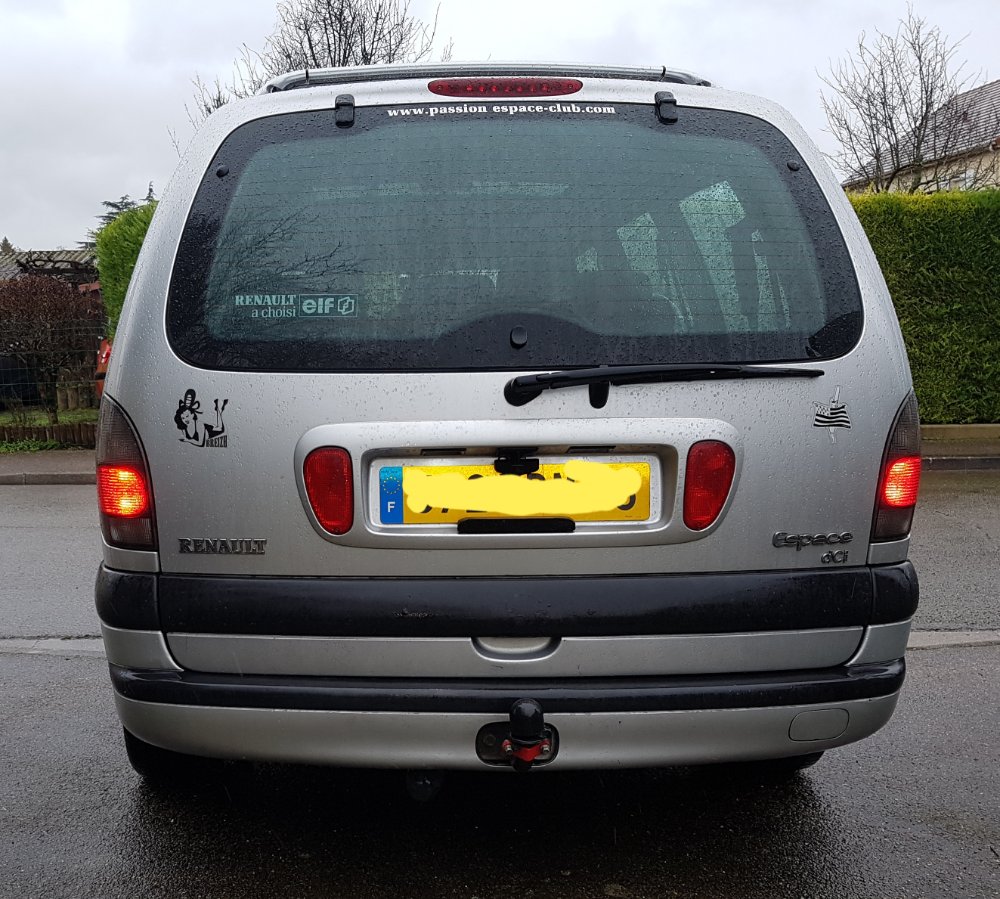

TheStone a écrit : 16 févr. 2021, 19:34 :idea: .... tant que ce n'est pas éblouissant pour les autres, tout va bien :wink:
.... sinon :twisted:
Non je ne pense pas !
Messages : 8808
Re: Problème ampoules arrières
on dirait des ampoules blanches ?
j'ai testé, et j'ai viré, remplacé par des rouges, cela est mieux à mon avis.
Messages : 3851
Localisation : 78 Yvelines
Message non lu par yves78 »
Non, elles sont bien rouges.
