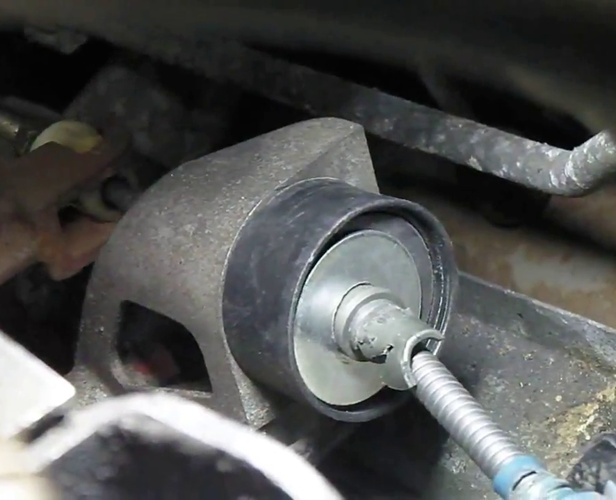

Surprise. En 2016, c'était la collerette de la gaine (qui s'appuie sur le bloc caoutchouc) qui avait explosé. Réparée par une rondelle qui bloque ce qui reste de la gaine.
ça tient toujours depuis.
mais. En regardant la vidéo que j'avais faite à l'époque du fonctionnement de l'ensemble, j'ai constaté que la pièce alu bougeait déjà de peut-être 1 mm sous l'effort, ce qui n'est plus le cas aujourd'hui. La pièce avait-elle déjà une patte de cassée ?
Re: Butée de gaine de câble d'embrayage cassée
Posté : 08 avr. 2021, 16:38
par Basile
Merci Dalton et Philou 33. Ça fait du bien de voir qu'on n'est pas seul ici
la pièce pliait bien depuis 2016, pour casser la semaine dernière
Points bleus positions au repos
Points rouges, positions sous pression
En A, points bleus et rouges se superpose aux éléments fixes, conduite et traverse, donc l'appareil photo n'a pas bougé entre les deux prises
en B le point rouge s'est décalé vers la gauche, attiré par le renvoi d'angle.
