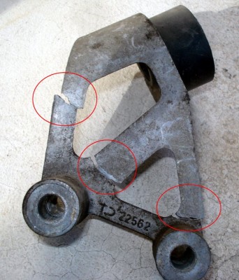

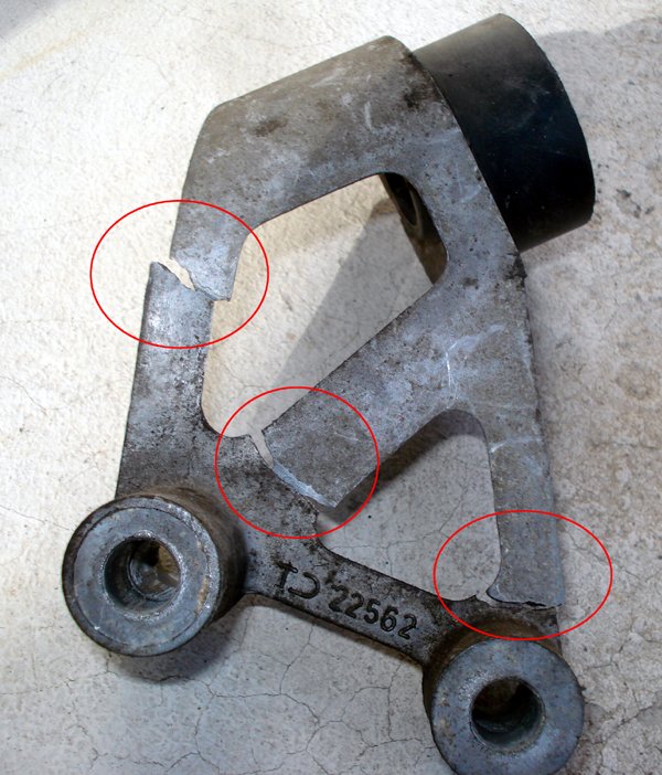

c'est une espèce d'équère en alu fixée sur le bloc moteur, sur laquelle vient buter la gaine du câble. On voit au moins 3 cassures.
sans butée de gaine, un câble ne sert plus à rien. Et mon câble neuf de secours non plus. :x
je crois que c'est mort pour la survie de mon Espace :x

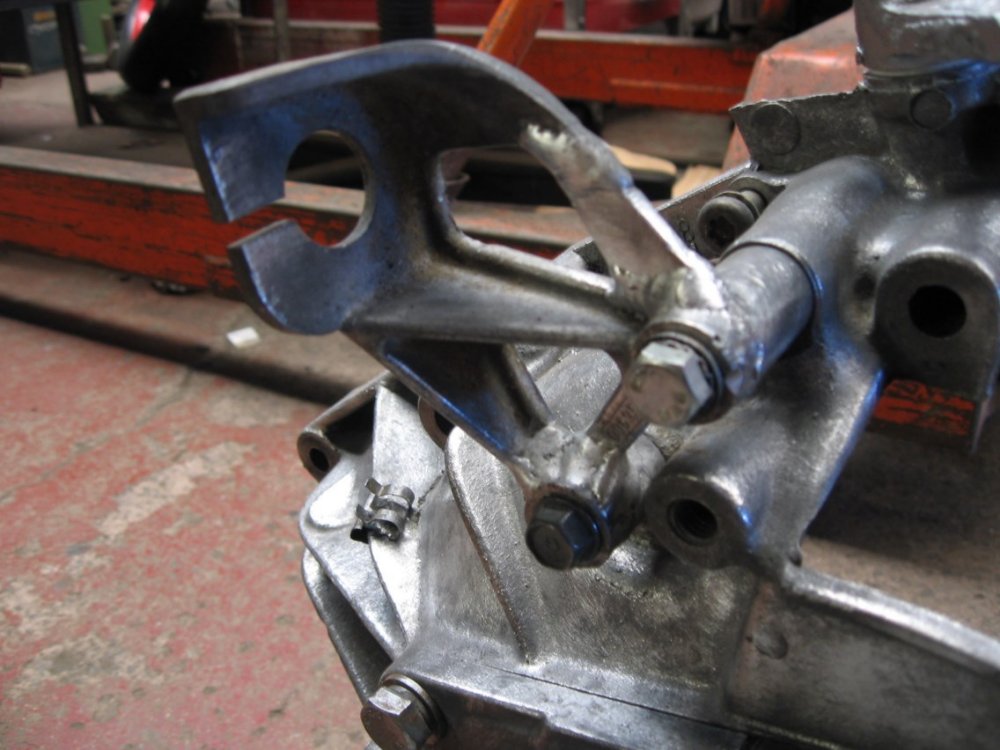

Qui a peur de la faire ressouder ?
La mienne a été ressoudée et pas de problème, elle était déjà à Douais.

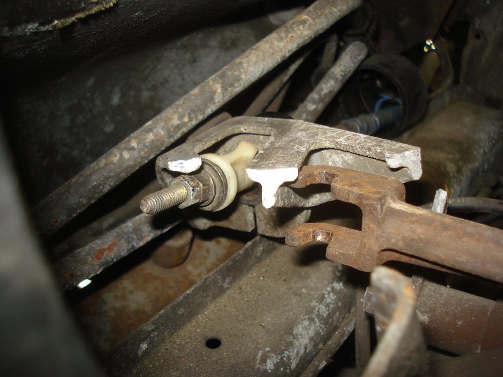

en démontant cette pièce, il y avait dedans une bague qui est tombée en poussière. Elle n'est pas en fer. Plastique ? Ce serait étonnant.
je constate qu'un tube de cuivre 14x16 va parfaitement. Mais je ne sais pas si ça va faire bon ménage sur le plan galvanique.

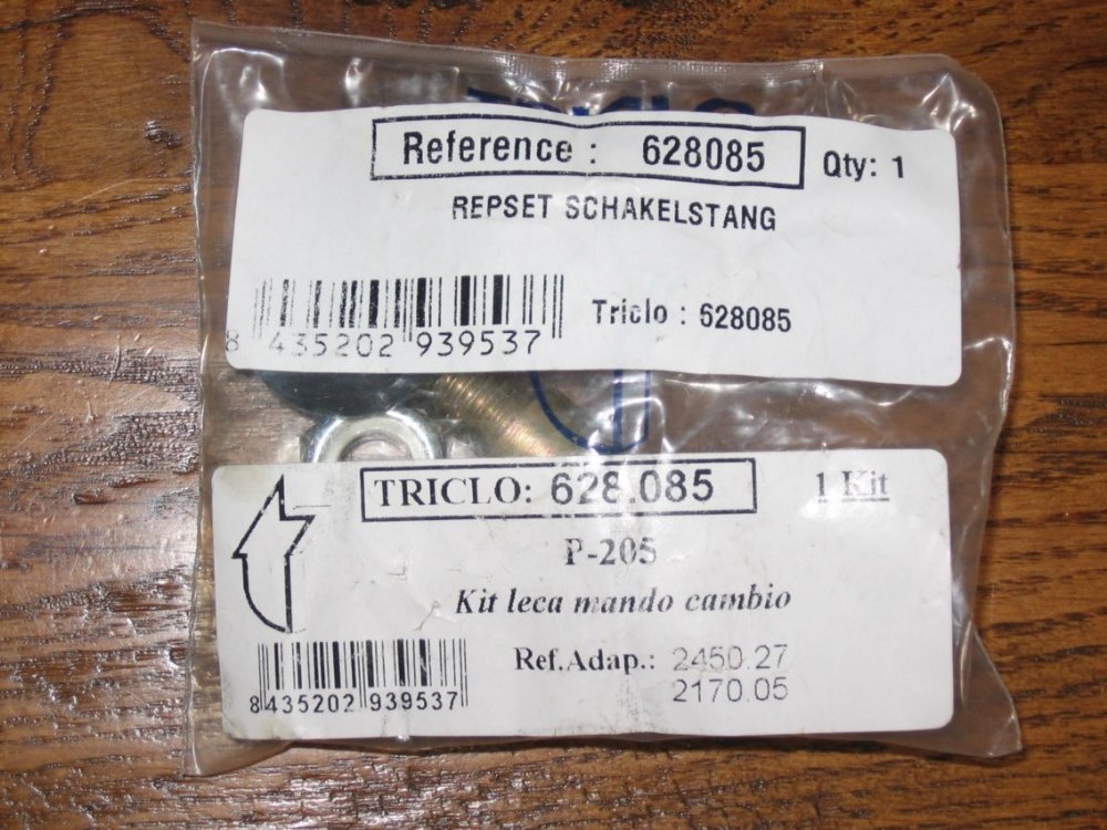

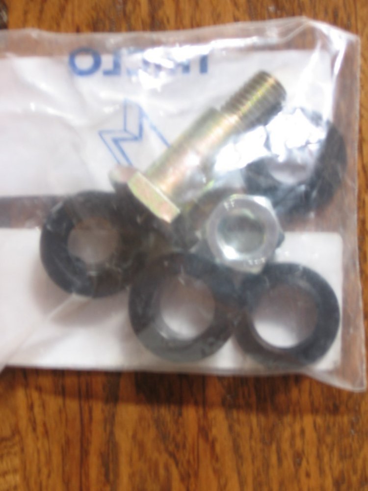

Salut il existe un kit de remplacement de chez Pigeot (2450 27) et avec le choix de douilles.

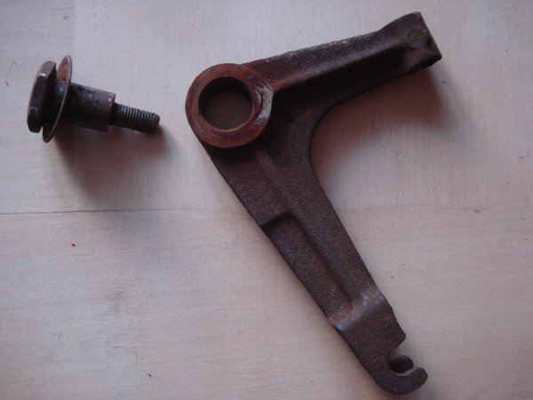

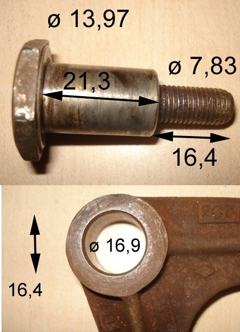

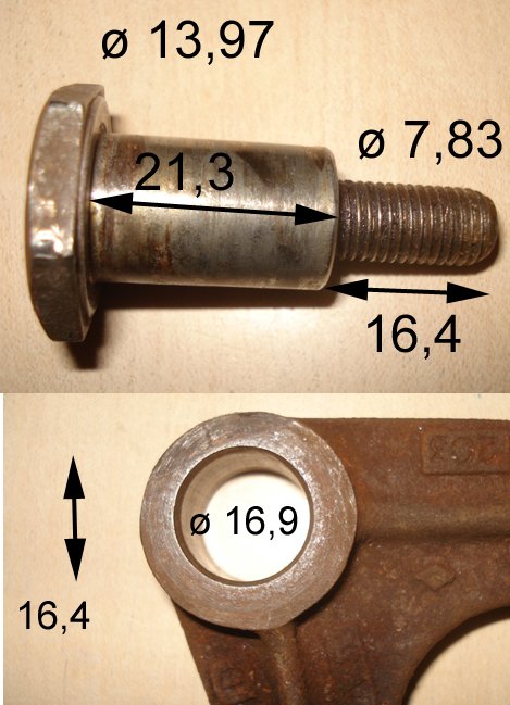

A propos,Basile, tant que c'est démonté, pourrais tu mesurer le diamètre et la longueur de la partie lisse, ainsi la longueur et le diamètre de la partie filetée de la vis épaulée,et enfin, le diamètre et la hauteur du cylindre de la fourchette ? J'ai dans mon stock des vis neuves qui y ressemblent fortement, qui pourraient correspondre. Je pourrais démonter la mienne, mais comme ce n'est pas super accessible, ça n'engage pas trop.
Avec ces dimensions, j'essaierai bien de me faire faire une bague de mon côté.
Maintenant qu'on en parle, je pense que la rupture de la pièce est due au frottement acier sur acier, sans lubrifiant de la fourchette sur son axe, puisqu'il n'y a plus de palier en plastique. L'effort plus important pour tirer sur la fourchette se reporte sur la butée en alu.
D'ailleurs, je trouve que sur mon titinou, le débrayage demande beaucoup d'effort du mollet par rapport à une autre voiture (est-ce le cas pour vous autre?); Je me demande si la raison ne viendrait pas de cela.

Voilà
chose aggravante pour les frottements, l'axe et le trou n'étaient pas d'un beau poli. Plutôt couleur rouille, mais sans être piqués
ça demanderait à être graissé par précaution.

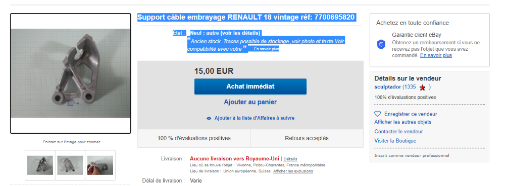

Je vois que le support de câble d'embrayage est toujours disponible sur Ebay (France) ce soir, Dimanche de Pâques.
7700695820.
J'espère que Pilou29 a pu trouver cette pièce pour vous, sinon vous pourriez toujours l'obtenir sur Ebay.

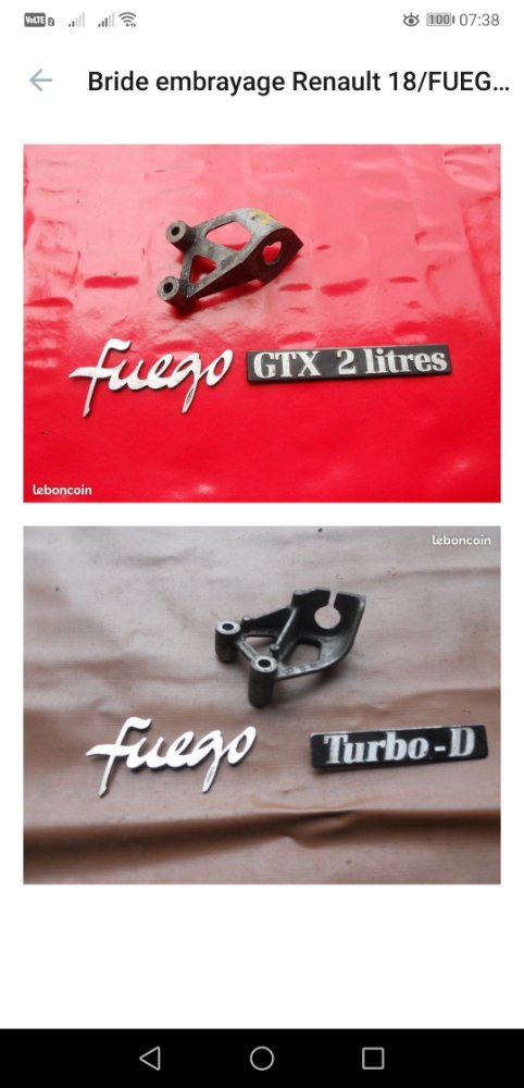

Voici une annonce sur LBC qui semble être la même pièce : https://www.leboncoin.fr/equipement_auto/1955725931.htm
