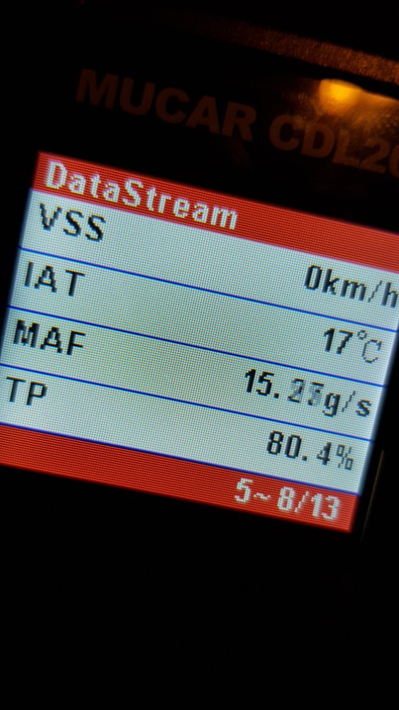

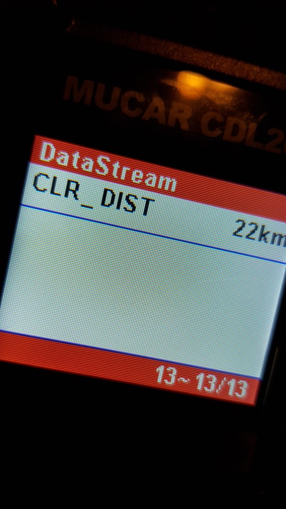

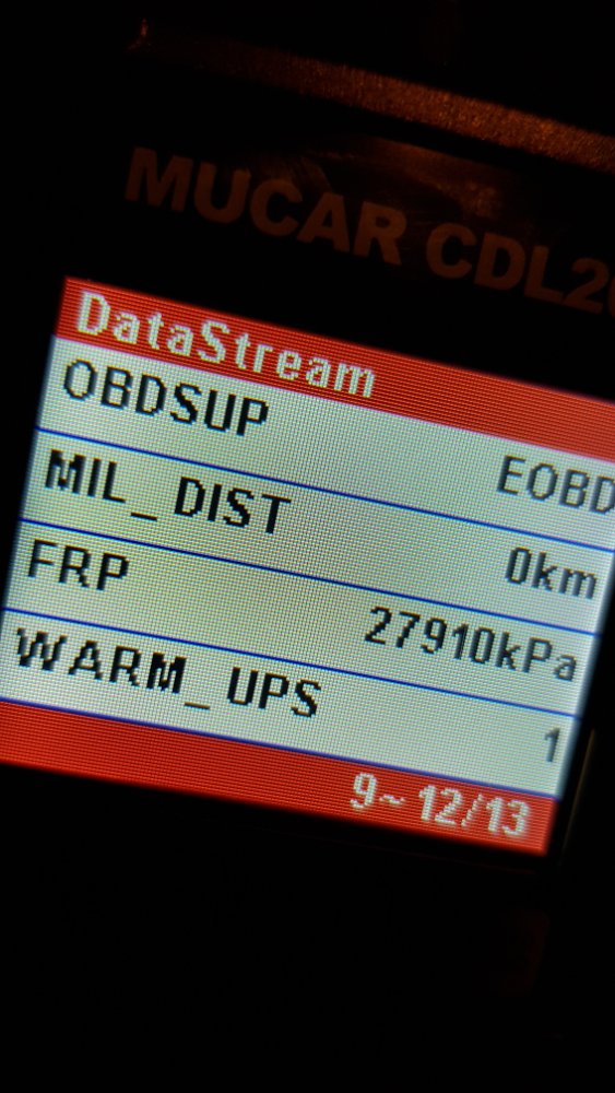

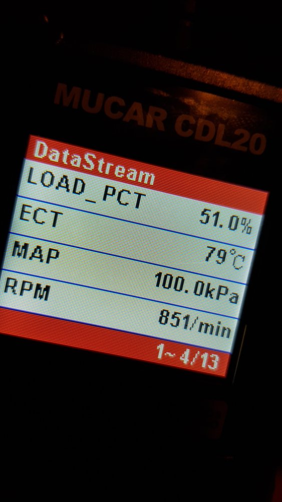

On peut voir ça sur un simple obd à 20 euros lol ?
Je vois plusieurs valeurs mais à quoi elles correspondent toutes ? (Moteur tournant sur place)
P2263 et P0380 bougies de prechauffage circuit A.
Je vois au démarrage a froid on sent l'effet turbo et après si je freine et retente c'est mort acceleration rugueuse.
J'ai changé mon echangeur il fuyait j'y ai passé 6 heures au moins ça m'a permis de découvrir la joie de la mécanique
Je suis au bout du gouffre, me faudrait sûrement une bonne can clip mais bon... Je pensais à controler la fameuse vanne egr maintenant après de ce que j'avais demandé à un mec de chez renault il m'a dit qu'elle se verrait direct avec leur can clip donc je sais pas si je prends la tête a la demonter etc...
Je sais pas comment contrôler le turbo sur cette voiture sauf avec un pont de ce que je comprends si il y a un soucis sur le moindre truc "injection a controler" ou "anti pollution a controler" du coup bride du moteur plus de suralimentation du coup etc le P2263 apparaît forcément non ?

Je vais voir avec renault demain pour la bougies/les bougies qui seraient hs et si je règle pas ce problème avant 2022 bye l'espace 4.

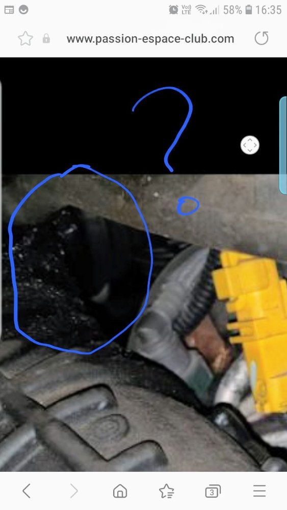

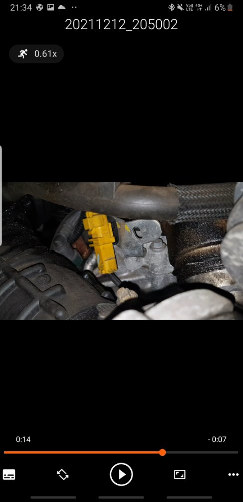

C'est pas ultra net il fait nuit mais j'ai l'impression d'une fuite au niveau de cette durite ? Je crois pas que ça soit le collier
https://www.youtube.com/watch?v=sTPwkrxbpZI
Je vois de l'huile côté "reniflard" si c'est le bon terme vu sur un autre topic du fofo comme quoi l'huile est normal ici mais en bas je vois une durite avec de l'huile et on dirait qu'il y a un trou à confirmer car je crois pas que c'est le collier de serrage de la durite, on dirait qu'il est plus bas.
http://renault.epcdata.ru/espace4/14698 ... 010917/10/ On dirait la durite qui va jusqu'à l'échangeur

Pour être sûr que l'on parle bien de la même chose. On va employer les bons termes.
Un conduit transporte de l'air jusqu'à l'admission expl:
Conduit avant filtre; Conduit entrée turbo ou Conduit sortie turbo/entrée échangeur;
Une durite transporte de l'eau ou de l'huile ou durite de dépression d'assistance ou pilotage (tuyau petit diamètre) .
Donc tu parles du conduit sortie turbo/entrée échangeur?
Ou le conduit sortie filtre à air/entrée turbo ?

On parle du conduit sortie turbo/entrée échangeur.

Dis moi la liaison du tuyau retour décantation sur le conduit d'air n'est pas mal positionné ? Ou le conduit est percé ?

Non il n'est pas percé. J'ai contrôlé avec des personnes gratuitement pas de fuite d'air, le turbo fonctionne bien pas grippé ou autre la géométrie variable s'ouvre bien, vanne egr propre.
