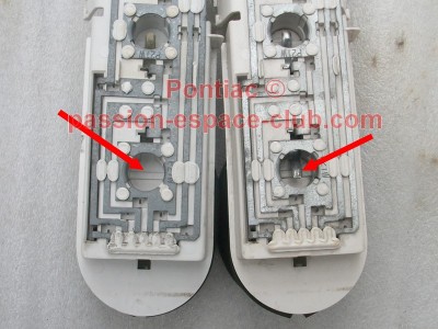

Pour l'inversion des feux stop / feux AB ce fut plus simple que prévu...
Suis allé démonter les feux arrière du Grand Écran pour bidouiller les platines et là, surprise !!!
La platine de feu droit a sa douille d'ampoule équipée comme le feu gauche, juste a y mettre une ampoule pour avoir les AB de droit & gauche :!:
Différence entre 2 platines de feu droit sans/avec AB

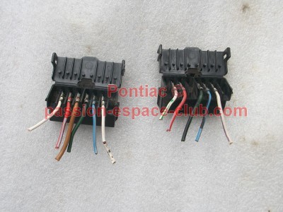

Du coup il suffit juste d'inverser les cosses au niveau du connecteur de feu et le tour est joué 8)
En ouvrant le connecteur, les emplacements sont numérotés de 1 à 8 de gauche à droite
- 1 : vide
- 2 : feu clignotant
- 3 : feu recul
- 4 : feu AB
- 5 : masse
- 6 : feu route
- 7 : feu stop
- 8 : vide
Donc ceux qui nous intéresse sont le 4 & le 7 ( 4 : marron, 7 blanc violet )
Numéros & couleurs des fils
Si comme sur le Grand Écran les 2 connecteurs ( droit & gauche ) ont le fil marron... c'est un jeu d'enfant ( sur la photo ci dessus, exemple de connecteur droit sans fil marron )

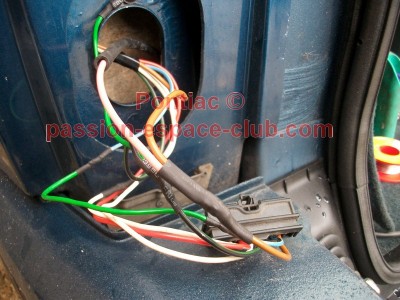

Voilà c'est fait... çà fonctionne au poil :!:
Comme prévu, pas de fil marron au connecteur de droite...
Obligé de tirer un fil à partir du connecteur gauche et de lui greffer une cosse pour le connecteur droit ( étamage + gaine thermo ! )...
ATTENTION car le marron est de plus forte section que les autres fils ( bien le protéger entre les 2 feux )
N'ayant pas grand chose sous la main du bon diamètre... je l'ai passé dans une durite de lave glace ( un peu de lubrifiant silicone çà va tout seul ) :!:
L'inversion des cosses prend 2 secondes ( au moins celles ci sont faciles a sortir )
Repiquage du fil de l'AB droit ( ok rose au lieu de marron, que çà de dispo sans trop chercher...on voit qu'il passe dans la durite, ya un peu de marge )
Ensuite on fait passer çà sous la moquette... elle était décollée ( comme quoi je savais bien qu'il fallait que j'attende avant de la recoller ) donc pas eu de mal pour le passage
Maintenant c'est recollé / jointé au mastic colle transparent, cela ne bougera plus :!:

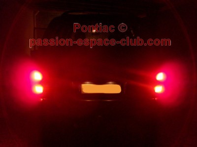

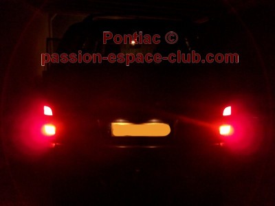

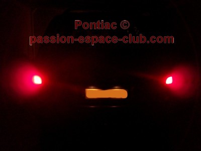

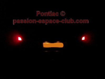

De nuit...
Feux de route seuls
Feux de route + feux AB
Feux de route + feux stop
Feux de route + feux AB + feux stop
Çà éclaire fort... très fort même :!: ( les charlots qui collent au cul vont bien moins rirent :mrgreen: )

Ils vont te suivre en pleins phares 8)

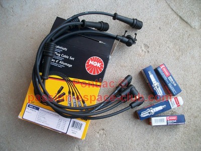

Ce matin entre 2 bricoles... changement du faisceau & des bougies ( suite au micro-coupures à 5000 tours )
Faisceau NGK + bougies Denso T22EP-U
Test du nouveau changement... plus de micro-coupure :!:
Elles venaient du faisceau ?? ( adieu Beru pour ma part !! ) ou des bougies ?? je ne sais pas... je soupçonne tout de même le faisceau :evil:

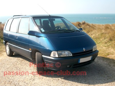

Histoire de tester çà et de s’oxygéner un poil ( raz le bol du plâtre, de la colle, de la peinture, de la plomberie, de l’électricité... )
Quoi de mieux qu'un tour au bord du large sous le soleil :!: 8)
A Profitant au passage pour prendre 1 ou 2 photos de mon camion, le temps qu'il est a peu prés propre... vu que je n'en ai pas repris depuis sa remise en route... :roll:
