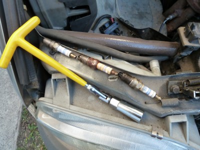

Bon aujourd'hui j'ai acheter la douille de boite de vitesse, et j'ai vérifier, il a de l'huile, donc je pense plus a un embrayage qui colle ou autre :roll:
j'ai aussi acheter une clef à bougie (premier prix ) chez nortoto, et la impossible de sortir les 3 autres bougies, au risque de cassé a nouveau la clef, la sa craint!!! :oops:

Bonsoir Grizz,pour la bougie récalcitrante balance du wd40 autour et laisse agir. :wink: Au pire essaye de chauffer un peu au décapeur thermique !Pour ce qui est de ta fuite d'huile ,si tu penses que c'est tombé sur l'embrayage essaye avec une bombe a frein de vaporiser par l'orifice de la fourchette. :wink:

Pour les bougies :arrow: rien ne vaut une VRAIE clé ( douille de 16 longue, rallonge courte, cardan, cliquet ), le reste c'est de la daube avec le risque de casser une bougie :!:

j'ai essayer comme tu le dit avec du wd40, 1h après toujours impossible de les dévisser, donc je devrais changer de clef! :( (j'ai pas de décapeur thermique) :(

Bonsoir Grizz,pour ta bougie,une fois que tu auras une vrai clef pour la démonter,si tu vois qu'elle force encore pour l'extraire,n'essaye pas de l'enlever directement.
Tu la dévisses,puis tu la revisses un peu,tu la redévisses et tu visses de nouveau un peu,ainsi de suite jusqu'a qu 'elle devienne plus lache a l'effort. :wink: Comme cela tu ne risque pas de foiré le filetage ou de faire arrachement de métal. :wink:

.... on sent que c'est du vécu, même en mécanique, quand ça résiste il faut toujours procéder avec douceur :oops:
:idea: .... si on n'est pas pressé, après avoir un peu dévissé, puis revissé, on peut mettre du lubrifiant/dégrippant (WD40 par exemple) et laisser imprégner quelques temps :wink:

Ok j'essayerai ce que tu dit parce que pour le moment, elles ne bouges pas d'un poil! :shock:

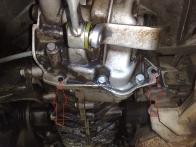

sinon il ne manquerai pas des boulons sur cette photo :?:

Le joint est en rouge sur la photo... ne pas hésiter a y mettre en plus du torique, un petit cordon de mastic ( résistant huile & haute T° )
Pour la boite... Non pas de vis manquante... :wink:
Il y a un joint spi que du coté poulie AAC

Alors je revient à ce sujet, aujourd'hui j'ai donc essayer de passer les vitesse en roulant sans embrayer, et ça passe !(1ère,2/3/4/5) :oops: mais l'embrayage na pas l'air de se décoller, une fois arrêter toujours pareil, tu en conclu quoi? embrayage HS? :roll:

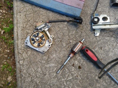

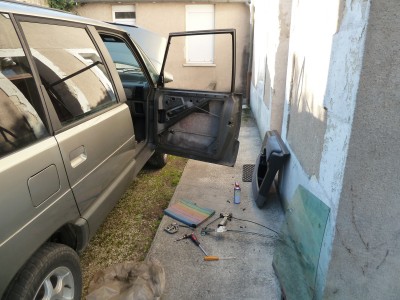

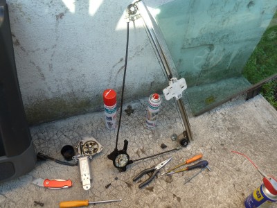

je me suis occupé aussi de la vitre passager avant, donc démontage du mécanisme électrique, remise en état, puis remontage, cette fois ci la vitre monte et descend normalement sauf un bruit agaçant, mais ça dépanne en attendant d'en avoir un autre :wink:

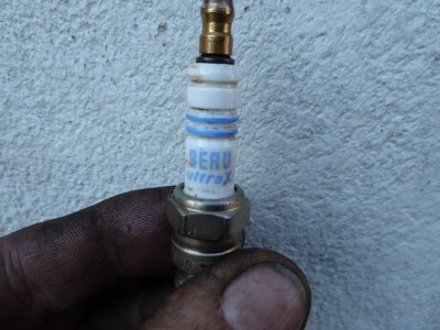

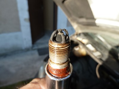

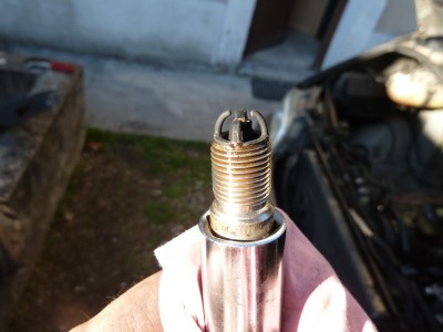

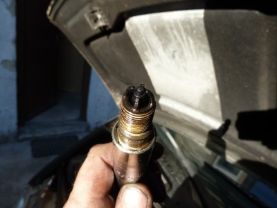

j'ai aussi pu enlever les 3 autres bougies, le wd40 ne donnait pas de résultat, donc j'ai mis le moteur en température (en route) et hop, j'ai pu les enlever :mrgreen:
Bougie cylindre n°1 (coté delco)
Bougie cylindre n°2
Bougie cylindre n°3
Voila les 3 bougies récalcitrantes :mrgreen: (avec ma clef à 2 sous) je pense investir sur une clef de meilleur qualité :wink:
et le type de bougies.

La commande d'embrayage, plutôt :wink:
Grizzly Sauvage
Messages : 1923
Année : 1993
Fossoyeur a écrit :Bonjour,
Possible mais j'ai quand même un doute :roll:
impossible de passer les vitesses, moteur en route!, j’arrête le moteur, je passe la première,je démarre, embrayage appuyer, je lâche progressivement l'embrayage, et il commence a avancé, c'est plus que bizarre pour moi :oops:
sachant que le câble est bon et bien réglé et que la fourchette se déplace normalement! :shock:
