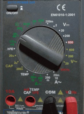

Pense à mesurer sa valeur.
Ohmmètre sur 2 kOhms :
tu notes la valeur à froid et à chaud si possible.
Harry. A+

harry a écrit :Bonsoir.
Harry. A+
Merci pour la position du multimètre ! :wink:

Bonjour.
Après tu mets une touche sur une borne du connecteur et l'autre touche sur l'autre borne du même connecteur (celui qui est au bout de la sonde, bien sur)
D'après la RTA tu dois avoir moins de 200 Ohms, la mienne fait 230 et je n'ai pas de souci.
Au passage tu peux faire la même chose avec les autres sondes et garder les valeurs afin que le jour venu,
celui ou tu auras le voyant injection allumé ou la T° qui ne marchera plus, tu puisses à nouveau mesurer et voir ce qui cloche aisément.
Harry. A+

Quand tu dis "y a rien" sur le multimètre, ça veut dire quoi ?
Est-ce que lorsque tu fais toucher les 2 touches ensemble l'affichage indique 000 ou une valeur approchante ? Sinon ça veut dire que ton appareil est HS.
Tu dois obligatoirement trouver une valeur sur ton appareil, essayes le calibre 200 Ohms et aussi le 20 kOhms. Normalement la valeur doit être d'environ 150 ohms.

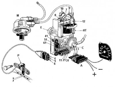

Messages : 10590
Re: Remise en route de l'Espace"1" TXE
avant de démonter, il est primordial de savoir si le courant arrive à la bobine
au dessus du module, tu as la prise centrale qui va au capteur PMH
en regardant, à sa droite, une fiche avec trois fils
de gauche à droite, le +, ensuite le - et pour finir, à l'extrême droite vers le compte-tours
avec ton multimètre ou un tournevis 12v à pointe, vérifie l'arrivée de courant sur le fil 1 (celui de gauche) sur la prise à droite (voir page 17-3 du MR 271/1.moteur et périphérique)

pas d'étincelles aux bougies (toutes ?)
Vérifies en sortie de bobine, mets une bougie dans le fil qui va au doigt d'allumeur et essayes en la mettant sur une masse et fais tourner le démarreur.
si rien, on passe au module renix et au fameux capteur PMH, si étincelle voir tête d'allumage et faisceau HT
Harry. A+

Bonjour.
Tiens le schéma :
Harry. A+
