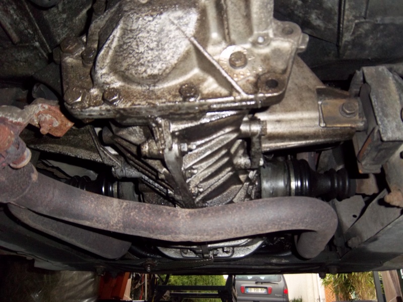

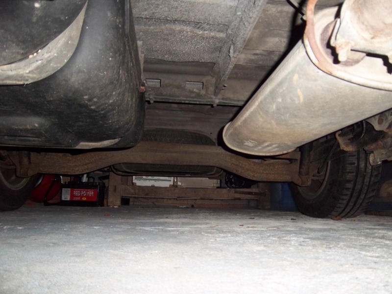

Quelques vues du dessous (vous interprétez comme vous voulez...)
Arrière, nickel !!
Devant, un peu incontinent...

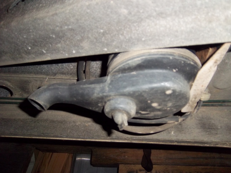

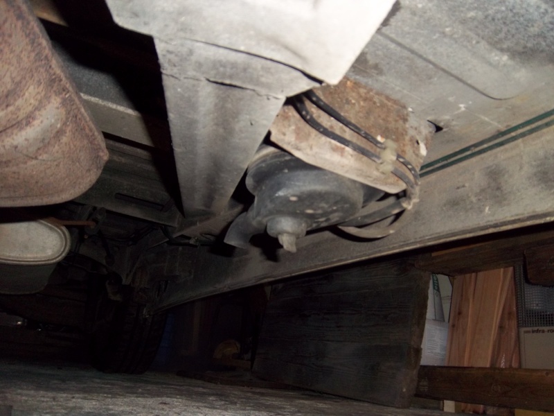

A propos, c'est quoi, ça ?? (Situé sous le siège conducteur, en gros...)

Arrière, nickel !!

Le "truc" que tu montre sous l'auto niveau siège chauffeur... c'est le canister ( voir sur mon sujet réfection du II, canister ouvert... )

Pour la photo de ton train arrière, c'est pas obliger bien sur, mais moi je lés brosser(avec une brosse métallique), puis passer au Blaxon (essieux arrière)

C'est sûr cela fait propre... mais c'est tout
Dessous l'humidité & la rouille continuent d’œuvrer...
Rien ne vaut un phosphatant ( destructeur de rouille ) et ensuite un apprêt antirouille + une bonne peinture antirouille
Ou sinon après le phosphatant, sur nos camion c'est çà qu'il faut
Ils sont tous comme cela

.... non, c'est le système anticorrosionEAime a écrit :Quelques vues du dessous (vous interprétez comme vous voulez...)
