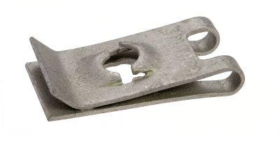

Pour la fixation du câble... j'en ai causé dans mon sujet sur le RT...
J'ai tout changé par des agrafes pour vis ( comme celles où sont vissés les HP, etc... )
EDIT : comme çà

excellent , l'agrafe !pontiac a écrit :...
EDIT : comme çà

Et justement... Elle est prête !!!pontiac a écrit :...
EDIT : comme çà
Revu le sujet... et hop......... Illumination !!!
M'occupe de ça demain !

Grizzly Sauvage a écrit :+1camion rouge a écrit :excellent , l'agrafe !pontiac a écrit :...
EDIT : comme çà![]()
Y'a pas à dire.....
ROYAL !!! Gaine maintenue, et de manière serrée !!!

Ca, ça va dégager, à moins que j'arrive à cacher les fils (montage à la bourrin

Ca se branche où, ça ???
