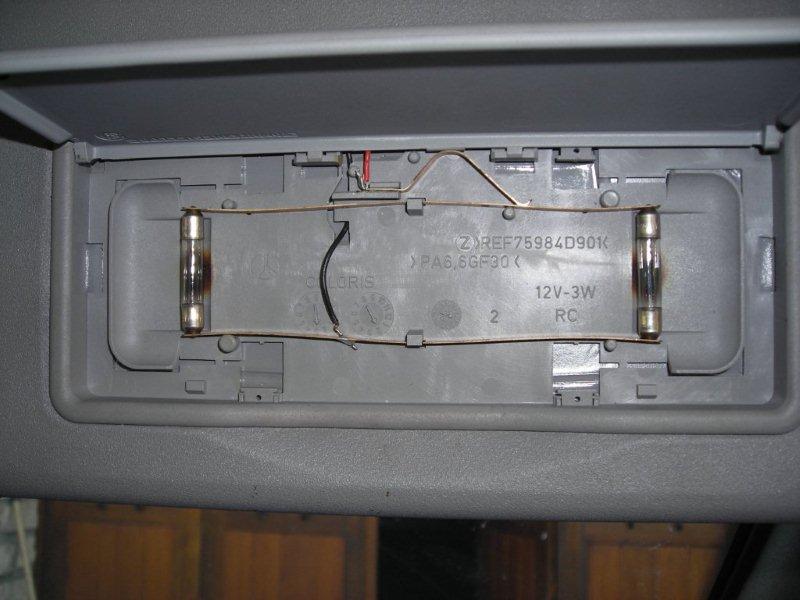

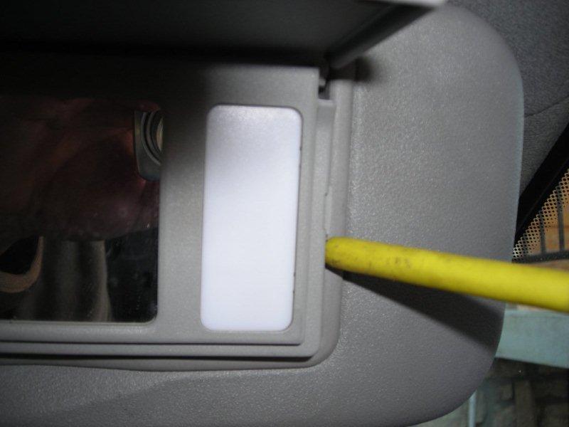

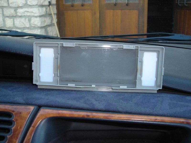

bonjour :D , moi je suis interresser par les photos du demontage pare soleil pour passer en leds, aucunne s'affiche. aurait t'il un lien pour les voir!. merci
bonjour 8)
quelques photos des pare soleils :!:
un petit tournevis et la dépose est faite :mrgreen:
en attendant de voir la suite de ton montage :shock:
