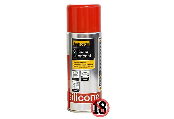

de retour du garage : les produits n'avaient rien fait, aussi j'ai tenté une manip de contournement
j'ai percé avec une mèche fine (2 mm) le bourrelet de plastic du tube, afin de pouvoir injecter le produit plus profond, en espérant de cela permettre de mieux atteindre les joints
gagné : rotation possible, avec une effort réduit, et le tube est sorti en appuyant les ergots à la multiprise (impossible avec les doigts, le raccord était trop glissant du fait de l'huile)
résultat :
en haut le raccord "têtu", avec les copeaux du perçage (cerclage vert) et l'endroit où le joint avait collé fortement sur le tube de l'aérotherme (cercle rouge)
en bas le premier raccord, sorti sans trop de problème, le joint qui le tenait le plus était le second, un peu plus profond
le produit utilisé : du "lubrifiant silicone" acheté il y a longtemps en Angleterre chez Halfords (chaine de centre auto)

et là, j'en suis à rebrancher les durites sur les tubes, et je n'y arrive pas, malgré 30mn sur chacune des deux premières (celles du bas, pas accessibles si je mets d'abord celles du haut)
les raccords sont quasi en place, mais je n'arrive pas à les verrouiller à leur place : les fameux ergots rouges sont visibles mais pas verrouillés dans la rainure, et si je tire à la main, les raccords se déboitent
je me tâte pour mettre un coup de lubrifiant silicone pour aider à glisser, au cas où ce serait les joints qui "freinent" et empêchent le raccord d'aller assez loin pour se verrouiller :
est-ce que vous avez-eu le problème ? et comment vous l'avez résolu ?
