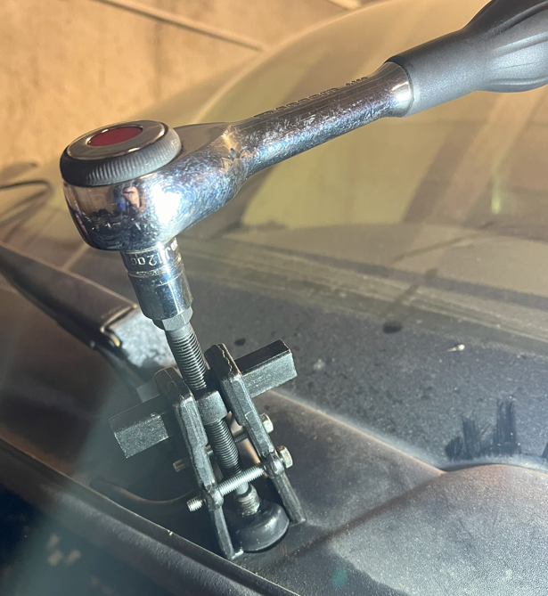

Après m'être moi aussi essayé en vain à utiliser les extracteurs simples du genre de celui de Nord Roto, j'ai réussi l'extraction des deux essuie-glaces quasiment en douceur avec le montage suivant :
https://www.amazon.fr/dp/B08D9P531P?ref ... title&th=1
J'ai simplement remplacé les vis Chc fournies par d'autres filetées sur toute la longueur pour pouvoir rapprocher les mords suffisamment.
