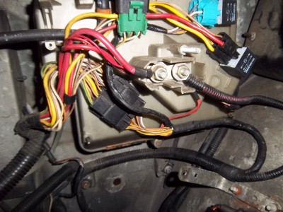

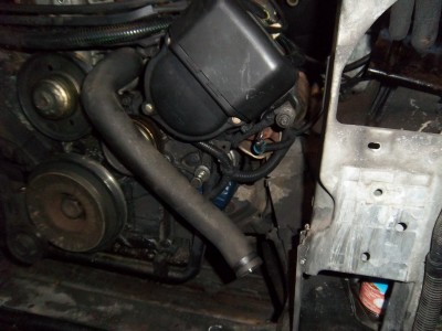

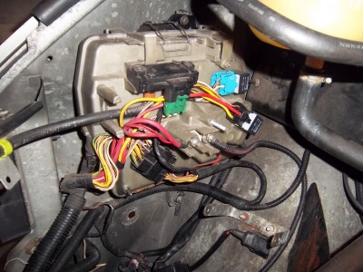

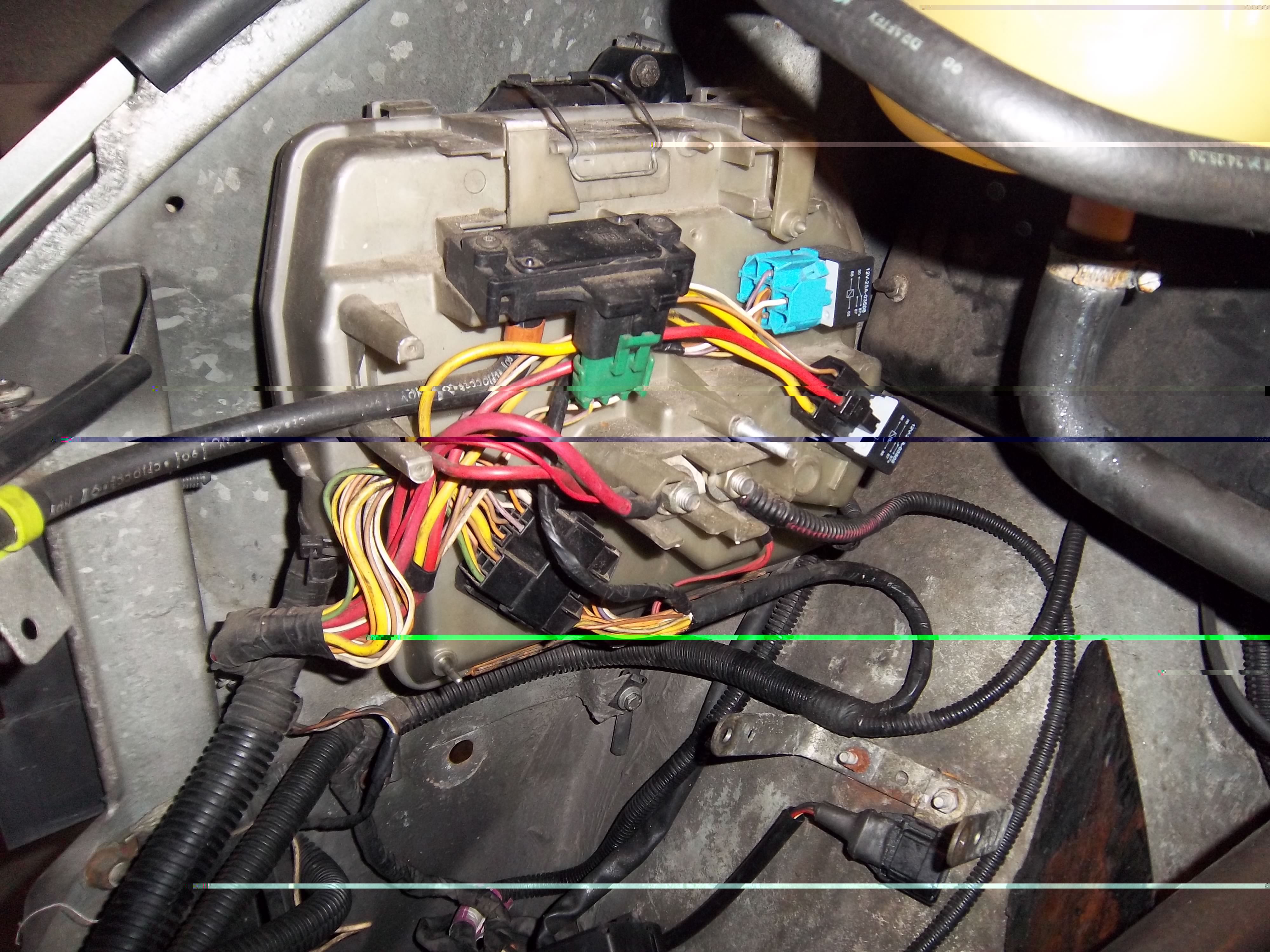

Reprise du chantier, après 3 semaines d'arrêt, et la matinée passée sur la sonde de température extérieure du "4" abîmée par un contact un peu rude avec un cycliste hier après-midi :twisted: :twisted: (Bon, vu le soleil qu'il s'est pris après et son atterrissage glorieux sur un autre rétro qu'il a carrément arraché, je suis en partie vengé... :mrgreen: :mrgreen: ).
Donc, au programme :
- Retrait de la durite de D.A.,
- Retrait de l'alternateur,
- Retrait de la sirène d'alarme,
- Prise de photos de la connectique, car il va falloir débrancher pas mal de choses..
En effet, le boitier électronique reste sur le moteur, d'après la RTA.
