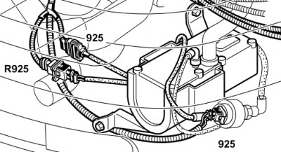

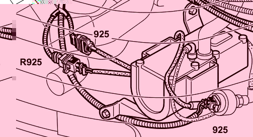

Totor je t'ai lâchement abandonné mais il y a des choses qui m'échappent dans leur schéma.
Mais si je rajoute ça est ce que ça peut aider, c'est à tout hasard ...
Le R925, ne serait elle pas la fameuse résistance ?
