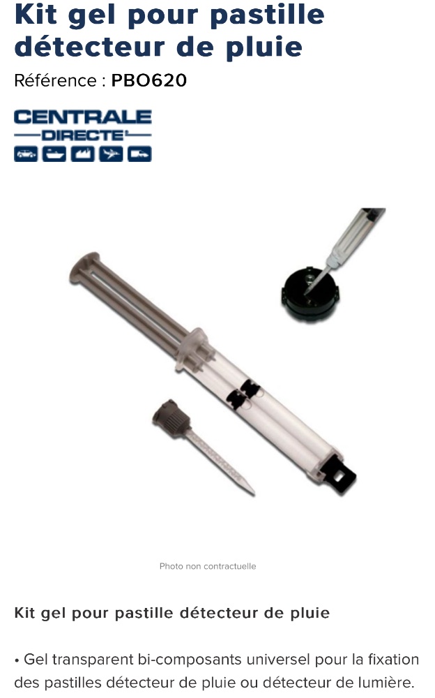

pour les systèmes auto, ça peut dépendre de où le pare brise a été changé, ma nièce avait fait changer celui de sa C4 chez carglouch, et par radinerie ce monteur ne remet pas la "colle ou gel" spécial, plus rien ne fonctionnait, après un bon coup de gueule chez ce pseudo spécialiste, tout est rentré dans l'ordre

Et c’est quelque chose qui peut se faire à la maison ? Je n’ai encore rien démonté mais je ne sais pas si ça vaut le coup de me lancer là-dedans…
Espace IV phase 2 2.0t Privilège de 2006
- Messages : 2649
Re: Les 3 plafonniers ne s'allument plus
encore faut il trouver la colle spéciale
jpistre
- Messages : 11
- Enregistré le : 27 août 2023, 11:43
- Modèle : [En cours d'achat]
Quelque chose comme ça par exemple ?
- Messages : 2649
je pense oui.
regarde aussi si il a bien été rebranché
