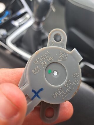

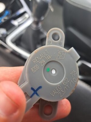

Je me permets de déterrer ce poste pour rajouter mon retour d'expérience sur la résolution du même soucis. J'ai acheté un espace IV de 2011 d'occasion avec les radars non fonctionnelles : j'avais aucun bip et la console m'affichait "aide au stationnement à contrôler". L'ancien propriétaire m'a dit que Renault lui avait dit qu'il fallait changer le bruiteur.
J'en ai acheté un (ref: "8200259144") et j'ai dans un premier temps remplacé le bruiteur arrière. J'ai réussi à le remplacer en enlevant partiellement la garniture, cela m'a permis de bien le remettre avec les rivets ! Petite astuce utilisez une pièce de 1 centime pour dévisser/revisser proprement les rivets. Cependant, changer le buzzer arrière n'a rien changé à mon soucis.
J'ai ensuite changé le bruiteur avant que j'ai pu localiser grâce au document de maxderoswell (merci beaucoup). Pour celui de devant, je n'ai pas eu besoin démonter quoi que ce soit. Cependant il faut se contorsionner en mettant sa tête au niveau des pédales et regardez en haut à droite.
Une fois celui de devant changé, le soucis a disparu et l'aide au stationnement avant comme arrière fonctionne.
Aussi le bruiteur avant et arrière sont identiques !
