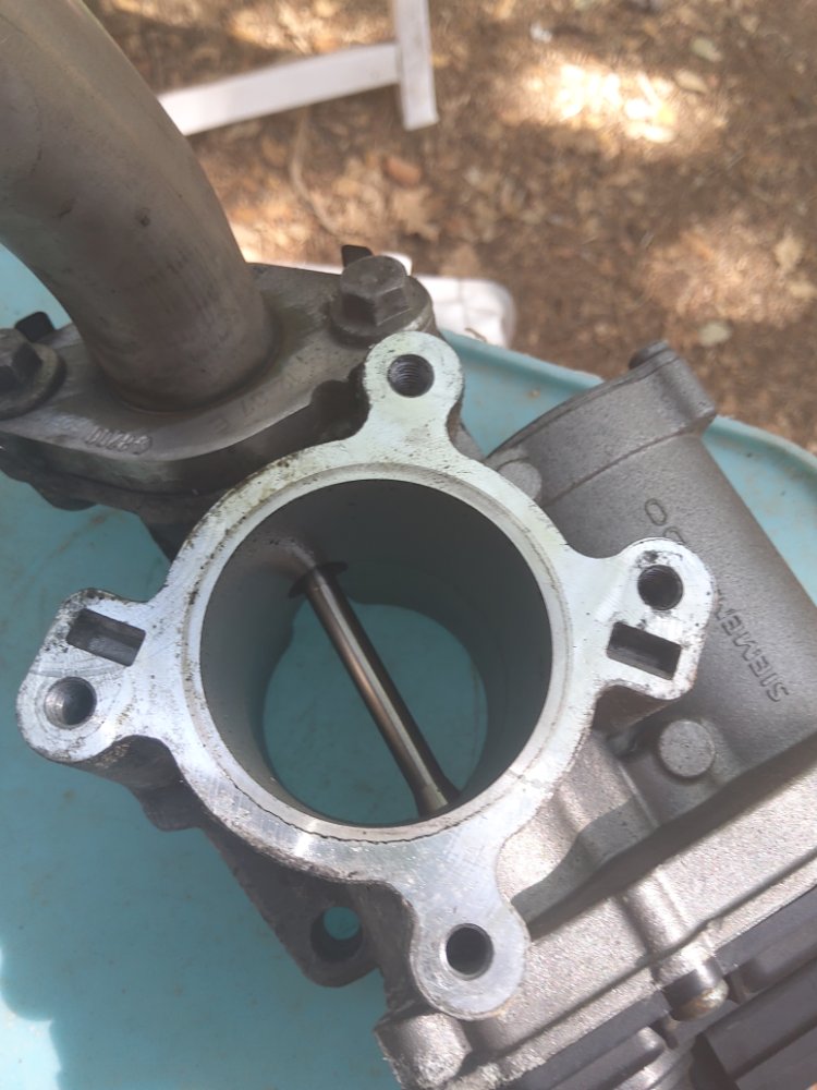

J'ai nettoyé le debitmètre d'air, le capteur pression d'admission, j'ai débranché la durite menant au corps de papillon. Le papillon est bien propre sauf un peu d'huile liquide noire en bas à l'entrée. Mais le papillon est grand ouvert 😟!
Pas normal, hein?

Messages : 9071
Re: Mon retour d'expérience "débitmètre" (2.0 dCi 150)
ce n'est pas un papillon de régulation de gaz, c'est un étouffoir: il se ferme quand l'arret moteur est demandé.

Moteur non allumé, le papillon est ouvert. Est-ce normal?

Yacine51350
Messages : 438
Finition : Alcantara
Localisation : Cormontreuil
Normal si il est ouvert…
Il se ferme au moment très rapidement tu demandes l’arrêt du moteur.
Une fois le moteur éteint,le clapet étouffoir se réouvre.
@+Yacine.
Messages : 9071
Bernard206 a écrit : 03 sept. 2026, 21:37 Moteur non allumé, le papillon est ouvert. Est-ce normal?
oui, sinon le moteur ne peut pas respirer....

Bernard206
Messages : 239
Enregistré le : 14 mai 2012, 11:01
Localisation : Angres 62143
Message non lu par Bernard206 »
J'ai déposé le corps de papillon. Il semble bien propre à part un peu d'huile en bas. Probablement à cause du joint métallique avec la vanne egr (entre les 2 vis supérieures).
Je vais en mettre un neuf.
La vanne EGR semble aussi bie propre.
Mais j'ai du mal à la déposer car je n'arrive pas à décaler la conduite en métal.
Sur tous les tutos que j'ai regardés, il y avait une agrafe en haut. Sur ma voiture, pas d'agrafe ! Je n'ose pas tirer trop fort pour la déplacer. ???
