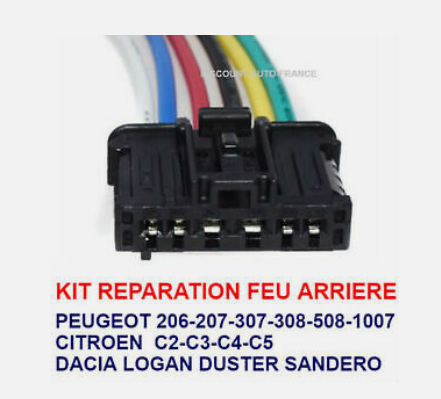

En fait, les connecteurs neufs étaient déjà sertis à leurs câbles neufs eux aussi.
J'ai dû couper le câble neuf avec son petit connecteur à la dimension souhaitée et le souder.
La pièce neuve ressemblait à ça :
Et là tu peux voir qu'on peut récupérer 2 tailles de pinoches différentes, c'est justement les 2 tailles dont j'ai eu besoin.
De mémoire : Connecteur de 2.5mm et connecteur de 3.5mm, comme on peut le voir sur une des photos plus tôt dans mes posts.

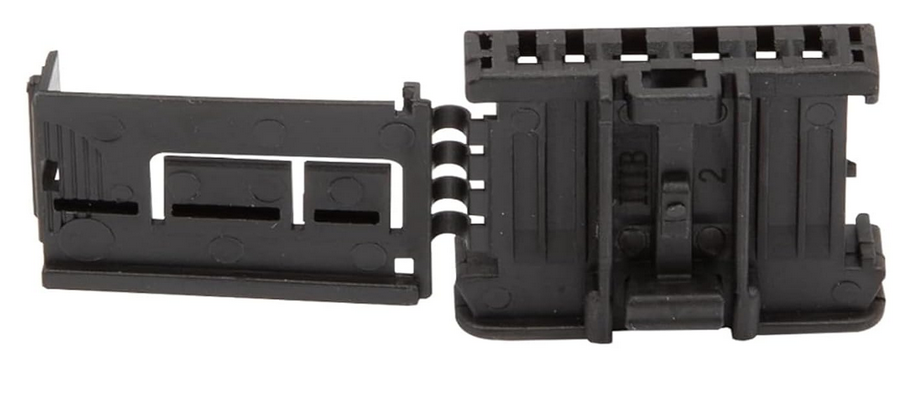

Mes récupérations de câbles neufs équipés de leurs petits connecteurs venaient d'une pièce détachée très répandue pour réparation de feux arrières comprenant un connecteur noir en plastique noir câblé de 5 pinoches.
C'était un connecteur noir avec système de fermeture comme celui-ci :
