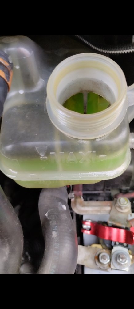

Je vide le liquide de refroidissement, et il était plein de mousse... Je précise que la voiture n'a pas tourné depuis 3 jours.
Premier rinçage, je démonte le thermostat histoire de pouvoir rincer tout le circuit sans devoir purger et attendre l'ouverture du thermostat à chaque fois et attendre que ça redescende en température avant de revider... Je remplis d'eau, démarre, je fais le tour du quartier et en rentrant, toujours de la mousse.
Je vide à nouveau, je fais couler 15 litres d'eau pour bien rincer, je remplis d'eau, je démarre et... Presque plus de mousse !!!
Aucune surpression, une fois que la mousse s'est accumulée dans le vase d'expansion pas de formation de nouvelle mousse, j'exclue le joint de culasse hs. Soulagement.
Et je prends le bidon de liquide de refroidissement qui est dans le coffre, et je le secoue, et la...
Je ne sais pas pourquoi mais c'est le liquide de refroidissement qui s'est mis à faire des bulles.
Du coup je suis bon pour un troisième rinçage demain du circuit en espérant qu'il n'y ait plus de mousse du tout

Alors là si quelqu'un a une explication je suis preneur, qu'est-ce qui peut bien causer des mutations comme ça

Je ne sais pas du tout... On m'a dit que ça pouvait être l'antigel ?
