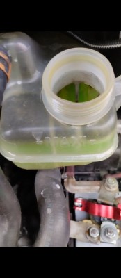

- Messages : 4096
Oui, je pense que c'est une erreur de liquide. Le JDC bulle, mais ne fait pas une mousse fine.
Je te conseille de vidanger et bien purger, ca suffira.

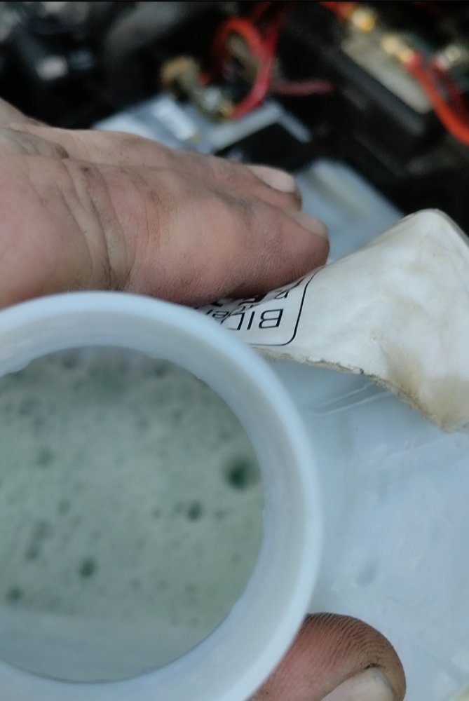

- Messages : 1627

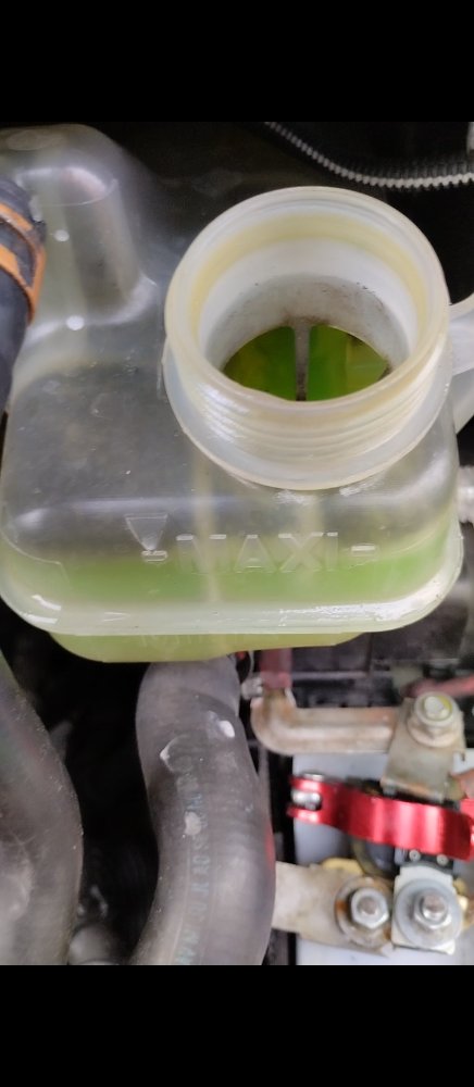

Salut tout le monde.
Bon pour ceux qui sont sur le groupe espace 4 sur facebook, vous savez comment se termine l'histoire du liquide de refroidissement qui s'est mis à buller.
Je croyais que c'était à cause d'une erreur de ma part et que j'avais mis du lave glace dans le bocal de liquide de refroidissement.
J'ai grave angoissé en m'occupant de la voiture aujourd'hui, en espérant que ça ne soit pas un joint de culasse hs.
Je vide le liquide de refroidissement, et il était plein de mousse... Je précise que la voiture n'a pas tourné depuis 3 jours.
Premier rinçage, je démonte le thermostat histoire de pouvoir rincer tout le circuit sans devoir purger et attendre l'ouverture du thermostat à chaque fois et attendre que ça redescende en température avant de revider... Je remplis d'eau, démarre, je fais le tour du quartier et en rentrant, toujours de la mousse.
Je vide à nouveau, je fais couler 15 litres d'eau pour bien rincer, je remplis d'eau, je démarre et... Presque plus de mousse !!!
Aucune surpression, une fois que la mousse s'est accumulée dans le vase d'expansion pas de formation de nouvelle mousse, j'exclue le joint de culasse hs. Soulagement.
Et je prends le bidon de liquide de refroidissement qui est dans le coffre, et je le secoue, et la...
Je ne sais pas pourquoi mais c'est le liquide de refroidissement qui s'est mis à faire des bulles.
Du coup je suis bon pour un troisième rinçage demain du circuit en espérant qu'il n'y ait plus de mousse du tout

- Messages : 2822
Alors là si quelqu'un a une explication je suis preneur, qu'est-ce qui peut bien causer des mutations comme ça
Tout est bien qui fini bien alors

- Messages : 5717
Pour suivre il date de quand ton bidon de LDR ? Entamé depuis ?
- Florian
- Messages : 1627
Je ne sais pas du tout... On m'a dit que ça pouvait être l'antigel ?LeJeune6troeniste a écrit : 25 sept. 2022, 22:31![]()
Alors là si quelqu'un a une explication je suis preneur, qu'est-ce qui peut bien causer des mutations comme ça![]()
Tout est bien qui fini bien alors![]()
Oui tout est bien qui finit bien
Non, vu que pendant un moment je perdais du liquide de refroidissement j'avais acheté un bidon universel premier prix. Plus JAMAIS cette daube n'ira dans ma voiture...
D'ailleurs si quelqu'un sait ce que Renault préconise ?
Il date de l'époque où j'avais la fuite sur ma pompe à eau secondaire, donc plus d'un an je dirais.Miharu59 a écrit : 25 sept. 2022, 23:40 Pour suivre il date de quand ton bidon de LDR ? Entamé depuis ?

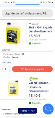

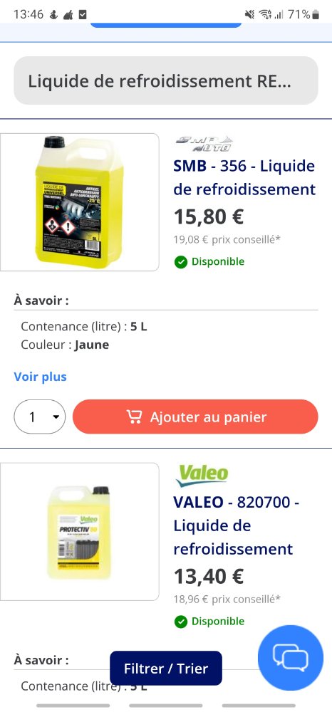

- Messages : 1627
Miharu59 a écrit : 26 sept. 2022, 13:47 Vas dans un petit Renault il te diront et prend dans un petit centre auto
Les deux sur cette photo sont ceux que j'utilise,
Screenshot_20220926-134634_Samsung Internet.jpggénéralement le liquide Renault est vert fluo
Merci pour vos réponses !LeJeune6troeniste a écrit : 26 sept. 2022, 21:50 Bonjour,
Il te faut du type D, c'est marqué sur le bidon et le liquide est jaune fluo! Par contre, je prends la marque qui est sur l'étagère dans le magasin, je ne me pose pas de questions pour ça.
J'ai toujours pris du liquide universel bleu ou vert, type C apparemment, parce que le garage qui m'a fait la distribution peu de temps après avoir acheté la voiture m'a mis ça.
Pourquoi faut-il du type D ?
J'ai une autre petite question avant de commander.
Le valeo ici :
https://www.oscaro.com/liquide-de-refro ... _DtXTwF--v
C'est bon du coup ? Ce n'est pas précisé type D, mais apparemment le type D veut dire organique et dans la fiche technique c'est indiqué qu'il est de type organique.
Merci par avance pour les réponses !
.... et puis la description d'OSCARO ci-dessous me fait bien rire, c'est vrai que maintenant on ouvre plus le capot
CONSEIL D'EXPERT
• Nous vous conseillons de faire contrôler le niveau au moins une fois par an, en particulier avant un long trajet. En cas de doute, n'hésitez pas à demander l'aide d'un professionnel.

Ha mais je ne veux pas discuter sur le fait de respecter les préconisations du constructeur, c'est pour savoir quelle est la différence entre les différents types de liquide, pourquoi tel constructeur demande tel type de liquide de refroidissementTheStone a écrit : 27 sept. 2022, 01:09.... il suffit de regarder dans le manuel d'entretien de ton véhicule Renault, et si c'est indiqué Type D, on achète du type D, un point c'est tout
.... le bidon est sans doute bon, mais pour ma part j'achèterai un bidon marqué Type D et aussi avec des références Renault et ça se trouve
, et pas principalement teutonnes
.... et puis la description d'OSCARO ci-dessous me fait bien rire, c'est vrai que maintenant on ouvre plus le capot![]()
CONSEIL D'EXPERT

Salut tout le monde !
Aujourd'hui, dernier rinçage, remontage du calorstat et purge, démarrage et maintien à 2500 tr/min, ouverture du calorstat et...
Nickel, aucune bulle, purge nickel.
J'ai voulu faire le dégazage, mais elle a vraiment du mal à monter en température, même chauffage éteint, du coup je ferai ça demain, on n'a pas du attendre assez longtemps pour qu'elle monte assez en température et que le ventilateur se mette en route.

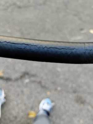

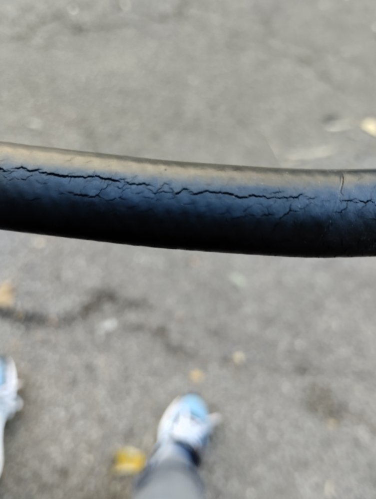

Bon plus aucun problème de mousse dans le liquide de refroidissement, mais par contre le vase d'expansion... est fêlé
j'avais de la colle epoxy sous la main, j'en ai mis une bonne couche sur la fissure, qui n'est pas très large, on verra bien, la fuite n'a pas l'air très importante mais je me demandais pourquoi mon niveau baissait régulièrement jusqu'à ce que je le démonte pour vérifier. J'avais déjà vu cette fissure et elle ne me paraissait pas fuire, mais j'ai retrouvé des traces blanches dessus, l'antigel qui fait ca.
Sinon vu que le camion passe le CT dans un mois, j'ai fait une inspection sous le capot.
L'année dernière j'avais mis une durit d'essence Norauto, ils m'ont confirmé qu'elle supporte l'éthanol.
Je ne sais pas l'état intérieur de la durit, mais voila ce que j'ai observé, et le truc fourbe c'est que c'est le coté caché qui a craquelé.
Sur tout le long elle est comme ça.
Du coup j'en ai commandé une neuve chez Mecatechnic, c'est déjà changé et j'ai l'esprit tranquille.

- Messages : 13708
Bizarre, l'attaque par l'éthanol devrait se faire par l'intérieur de la durite.
Si tu as gardé la vieille durite il serait intéressant de l'ouvrir dans le sens de la longueur, (du côté opposé à la fente) pour constater l'état de l'intérieur.
Tiens nous au courant

Durite exposée à une fuite d'huile pas loin? Dieu sait qu'il y en a à cet âge sur ce moteur.

Je l'ai jetée, je n'ai pas pensé à la garder :/Pilou29 a écrit : 10 oct. 2022, 11:40 Bizarre, l'attaque par l'éthanol devrait se faire par l'intérieur de la durite.
Non même pas, elle est restée sèche à l'extérieur durant toute sa durée de vie.LeJeune6troeniste a écrit : 10 oct. 2022, 21:45 Bonjour,
