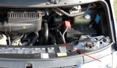

pouvez vous me confirmer que le calculateur d'injection est bien celui placé à coté de la batterie ?
position du calculateur d'injection ?
je vais d'ores et deja demander un RDV chez renault pour voir ce qu'ils en pensent !
Re: Defaut moteur
Posté : 01 sept. 2011, 08:38
par pub2n
Salut Olivier, quelle galère ton truc :evil:
Le calculateur injection est bien là ;)
