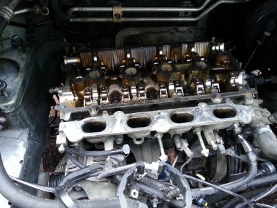

bonsoir
j'ai commencer cet apres midi le demontage voila ou j'en suis :

Verdict demain !!!anciensafraniste a écrit :bonsoir
- anciensafraniste
- Messages : 1974
Re: bruit moteur 16v
EAime a écrit :Verdict demain !!!anciensafraniste a écrit :bonsoir
j'ai commencer cet apres midi le demontage voila ou j'en suis :![]()
YES Eric !!!!!
Mais bon je me fait pas trop d'illusion ......................je sent que la culasse va partir a l'atelier de rectif pour le changement des soupapes !!!!
en plus j'arrive plus a demonter ma poulie dephaseur de l' AAC elle tourne dans le vide .............je vais aller au garage demain pour trouver une solution ...............
oui la j'ai demonter les AAC et quand je bloque l'AAC dans l'etau , je peut faire tourner la poulie dephaseur comme une roue de velo !!!!
deja ça va etre galere pour la demonter , car il faut deja devisser le bouchon " grosse clé 6 pans " et ensuite devisser l'ecrou de maintien !!! je sent que ça va etre coton cette histoire !!!
je vais aller tout a l'heure a l'atelier de mecanique agricole a coter de chez moi pour voir avec les mecanos si on trouve une solution !!!

Bonjour Alain,
ça devrait bien venir à l'atelier agricole; Au niveau des linguets , pas de casse?
Pour les raisons de ta casse , si la poulie est libre, en effet c'est pas bon , mais cependant, si elle avait été solidaire , avec le décalage de clavette que tu avais au niveau du villebrequin, ça aurait quand même cassé...
On va finir par dire que je suis omnubilé, mais lors du calage du villebrequin, moi je ne crois que le repère sur le volant moteur; celui-là il ne peut pas être faux , alors que les trous de pige , il semble y en avoir beaucoup autour du bon, et la position de l'empreinte de clavette coté distri, selon les notices techniques et les diverses versions du F4R on peut trouver soit vers 12h soit vers 13 h ; il y a de quoi hésiter...
alors quelques nouvelles .....................poulie dephaseur desserée de l'AAC derriere le " bouchon " donc elle tournait folle !!!!
aucun linguets de cassé ..................démontage de la pipe d'admission , pour y verser de l'essence et tout reste dedans donc les soupapes sont fermées !!!!
Je suis aller pour finir dans un petit garage avec un mecano qui a du commencer la mecanique sur les tractions !!!! Super sympa le papy et il sait de quoi il parle !!!!
Il m'a convaincu de remonter sans déculasser ( comme il dit : dans le pire des cas comme c'est toi qui le fait , la main d'oeuvre est gratuite !!!
eh oui en plus il a de l'humour !!
donc s'il faut redemonter .............................. )
De toute façon j'ai encore 10 jours avant de partir en vacances , donc demain apres reception de la nouvelle poulie , je vais remonter tranquilement et on verra bien !!!! ça passe ou ça casse .........
et si ça casse on verra ça au retour de vacances !!!

je viens de refaire un essai .......................il demarre au quart de tour , mais toujours ce tremblement moteur au ralenti avec un " pchiiiii " avant de caler et un mini nuage de fumée
qui provient de l'arriere du moteur
Une prise d'air pourrait elle en etre la cause ???????
Alain

bonjour alain
je pense aussi que ta lambda perd les pedales
quand a la fumée aucune idée

chgreg59 a écrit :bonjour alain
Salut greg
je viens de jeter un oeil et apparement ma boite de resonnance a l'arriere bouge pas mal !!!!
