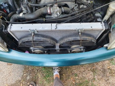

Les ventilos etant sur un support qui se fixe aux 2 radiateurs, tu vires le rad de clim (condenseur) et tu remets le support...
Tu vas avoir un ecart mais sans incidence sur la qualité de refroidissement...

Je vais recevoir sous peu mon nouveau radiateur. Ayant supprimé le radiateur de clim, je me retrouve avec deux ventilateurs dont les fixations sont trop courtes pour se greffer directement sur le radiateur de refroidissement.
Est ce que sur les modèles dans clim le support tenant les ventilateurs sont plus long et se fixe directement sur le radiateur de refroidissement ?
Merci !
Merci !

tubes et soudure pour rallonger l ensemble,dommage je viens de virer un ensemble de 2.1 td sans clim

Bonsoir a tous,
J ai reçu mon radiateur.. la semaine dernière.... 4 semaines de délai de Poste...
Bref, j ai attaqué le changement mais je bute sur les ventilateurs. Quelqu un à à vendre pour un modèle sans clim ?

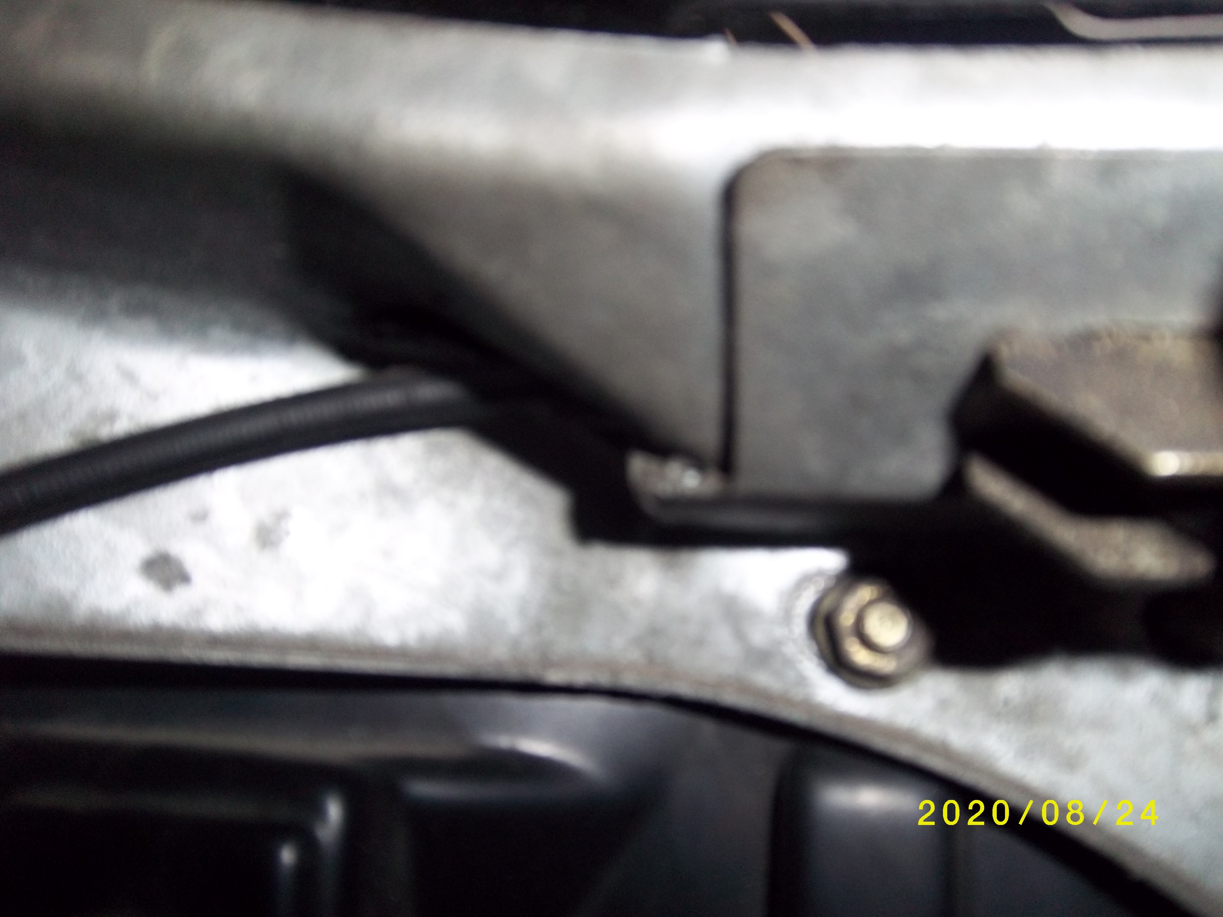

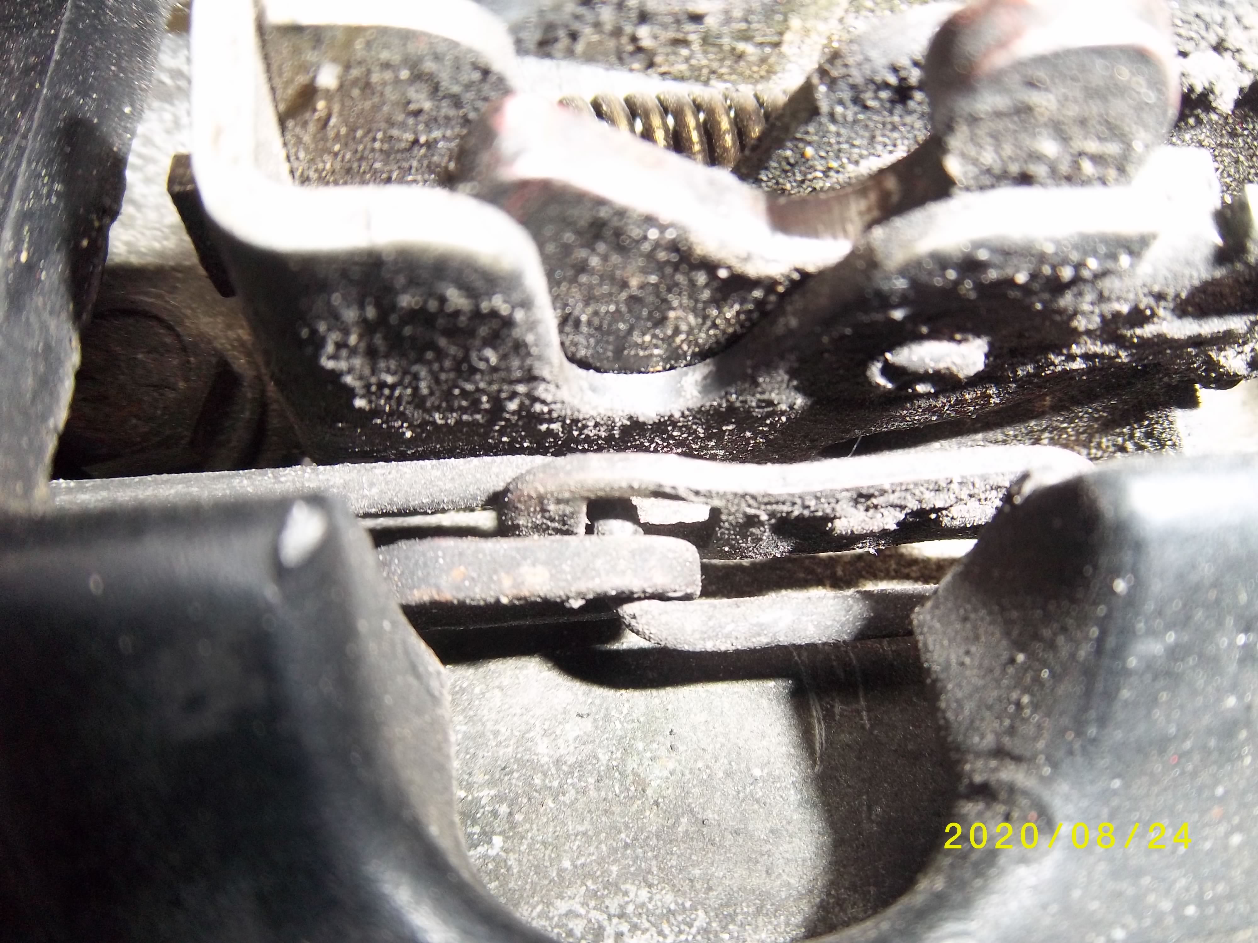

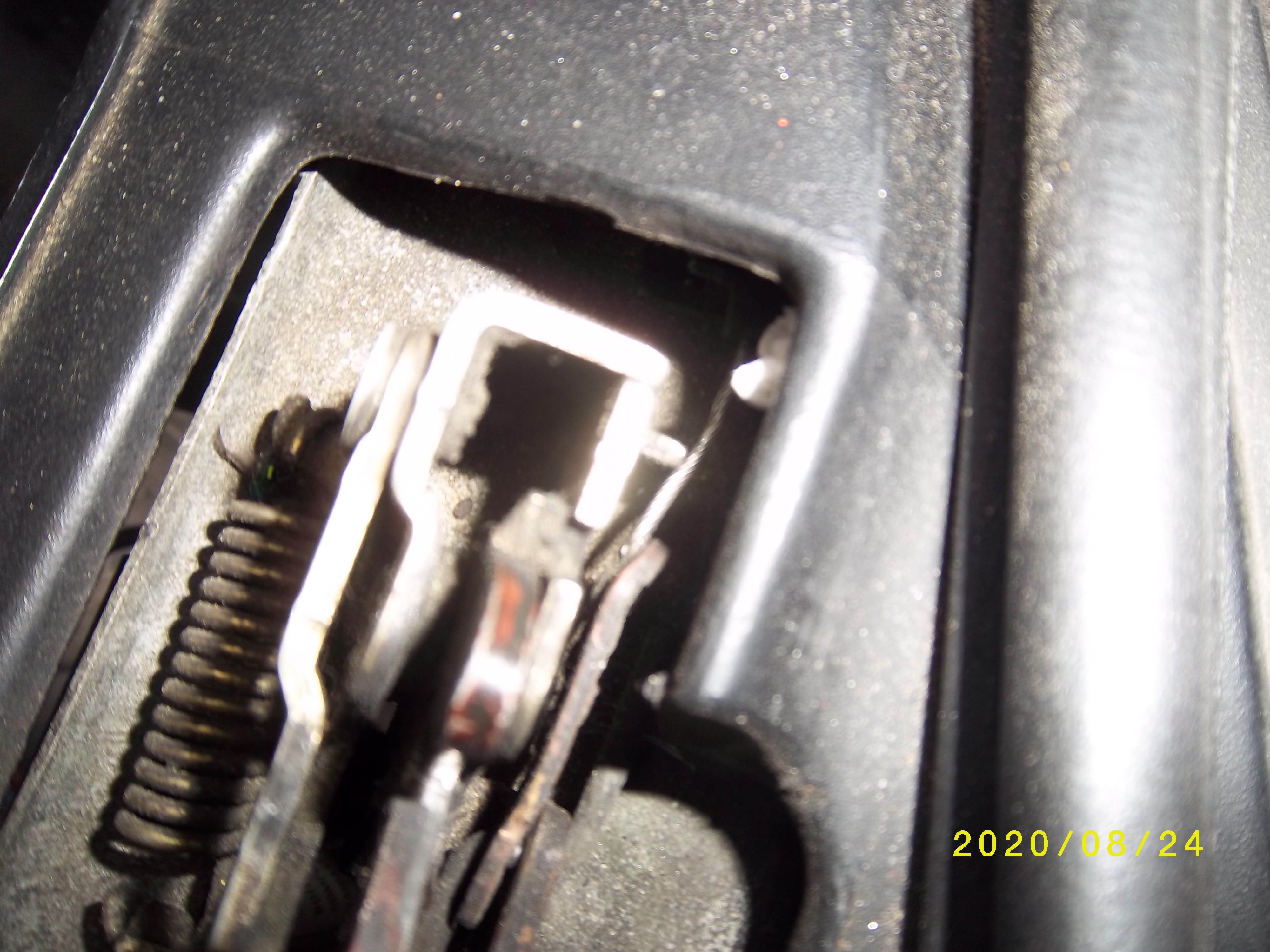

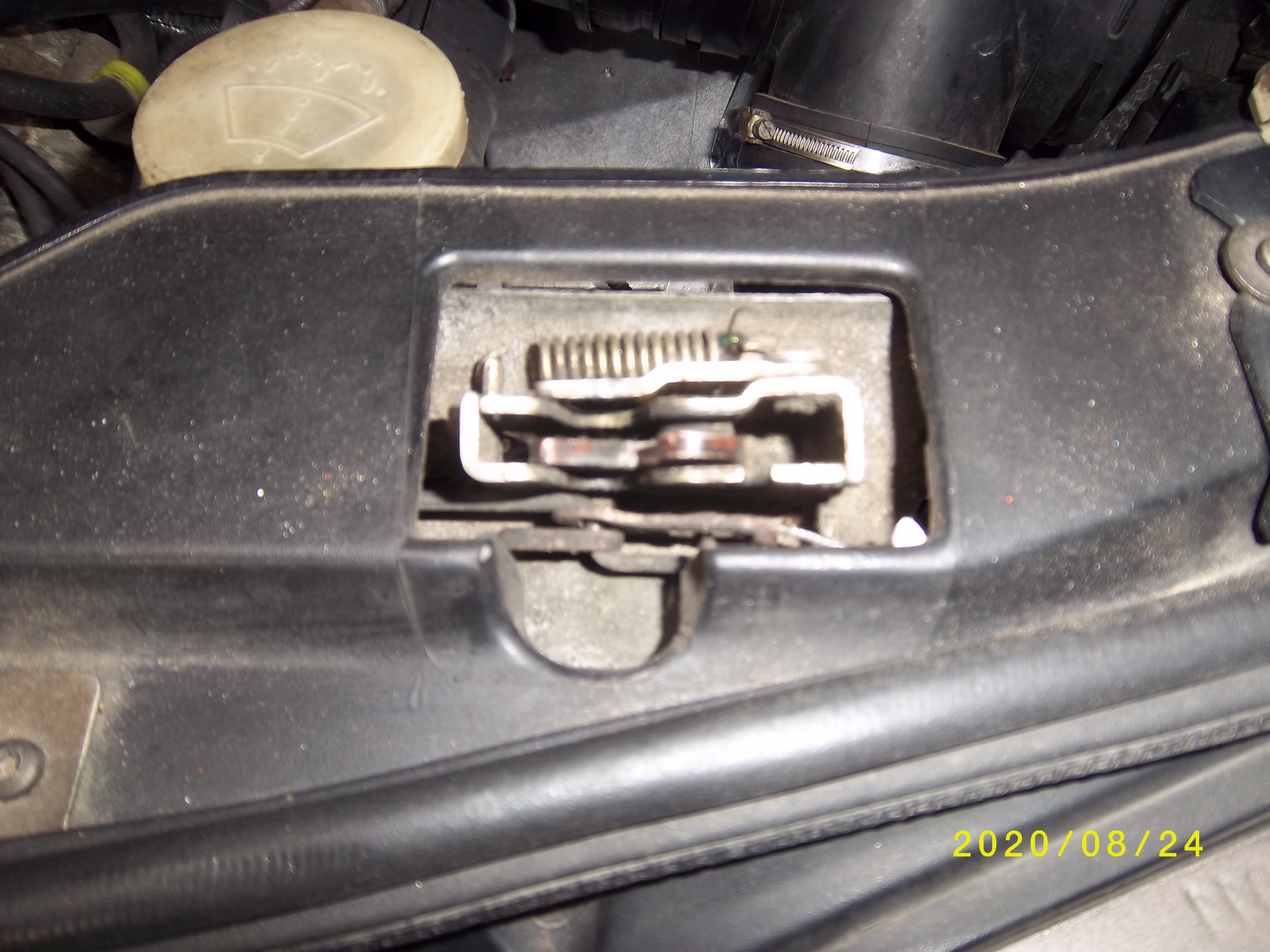

J'en viens donc au souci qui me gave, et le mot est faible : fin juillet, des petits c****rds passent dans ma rue et défoncent des boites aux lettres à coup de pied. La mienne a été épargnée mais pas l'Espace. Pas de dégât de carrosserie, mais le capot était entre ouvert, car dans l'optique du changement de radiateur, j'ai enlevé tout ce qui me gênait sur mon passage.
En fait, ces petits en***rés ont shooté le capot et coincé la serrure côté conducteur.
En 04/2020, ma moitié s'était appuyée sur le côté passager et grâce à notre camion rouge national, je suis parvenu à le décoincer.
Mais là, impossible....
Une âme charitable pourrait elle m'adresser les photos détaillées de la serrure de capot côté conducteur ?
Je préciser ce que la calandre n'est pas en place et que je peux passer aisément la main par ce chemin.
Merci à tous pour votre aide !

Salut Georges,
Il y a vraiment des petits cons partout !
Si ça peut aider :
Si ça peut aider :

Super,EAime a écrit : 24 août 2020, 08:47 Salut Georges,
Il y a vraiment des petits cons partout !![]()
Si ça peut aider :
Merci Eric !

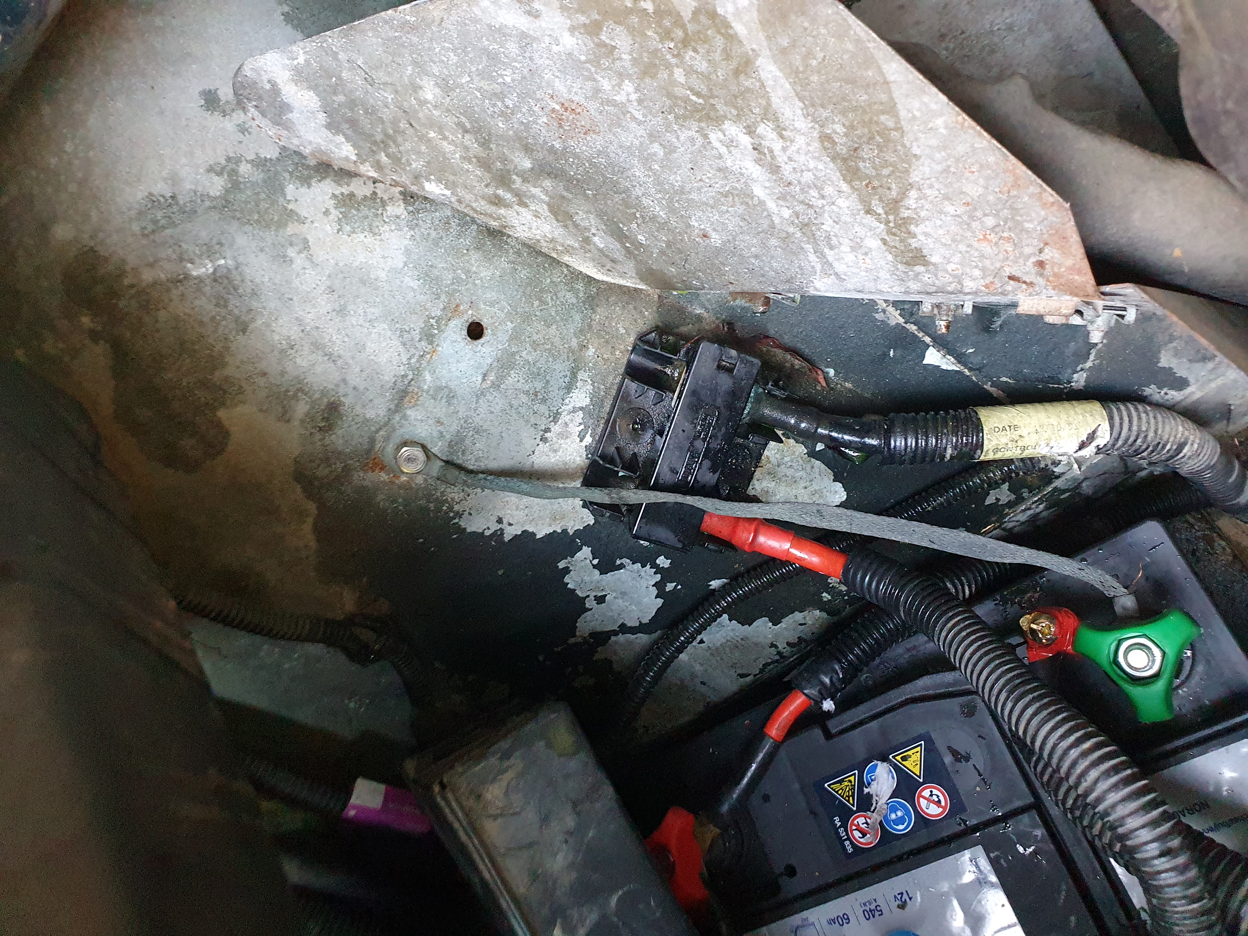

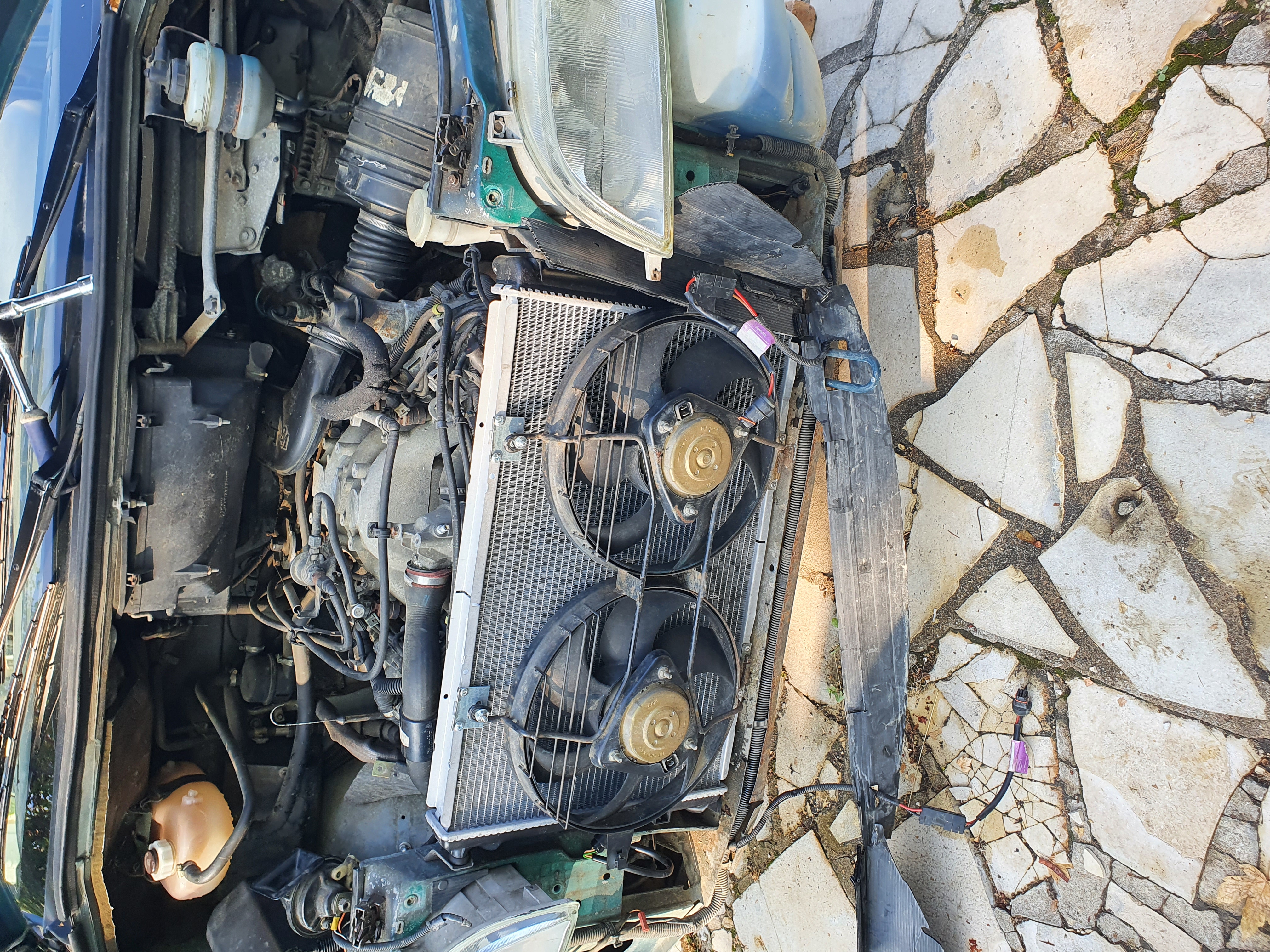

Aujourd'hui, je me suis retroussé les manches :changement du radiateur avec fabrication de nouveaux support pour le radiateur a cause du la suppression du radiateur de climatisation.
J ai aussi trouvé pourquoi elle était aussi capricieuse : en remettant une tresse du négatif de la batterie a la carrosserie, elle a démarre au quart de tour après six mois a dormir. Par contre, le montage est pas super orthodoxe...
