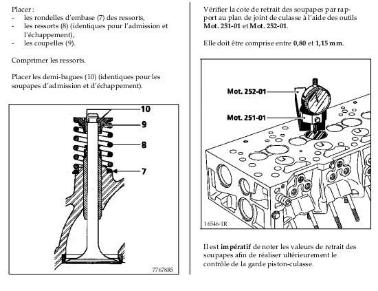

Help!

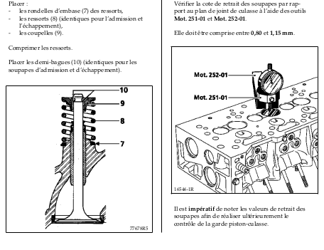

J'ai récupérer une culasse et rectifiée de 3/10 eme je crains ne pas avoir assez de jeu entre le piston et les soupapes avec un joint de culasse de 1,8 mm.
Dépassement pistons :0,9 mm
J'aurais voulu savoir combien de mm fonctionnels je doit avoir entre piston et la soupape?
je peux remonter provisoirement l'ancien joint de 1,73 et la culasse et mesuré le jeu piston queue de soupape au comparateur pour contrôle.

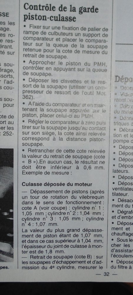

Sur la RTA page 32 voici ce que j'ai remarqué et je comprend pas ce qu'il m'explique(voir les 2 photos explicatives ci dessous.)

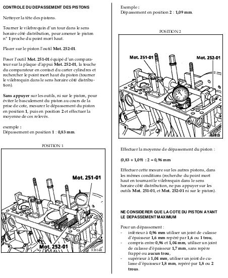

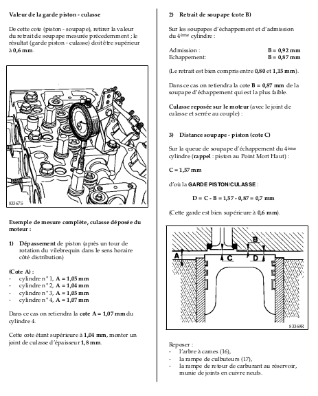

voilà les infos concernant le depassement:

La côte impérative est la distance entre piston et culasse au pmh
C'est la côte D qui ne doit en aucun cas inférieure à 0,6 mm.
Sur la culasse, le rectifieur a dû s'assurer que le retrait minimum des soupapes
n'est pas descendu en dessous de 0,8mm

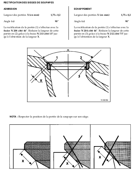

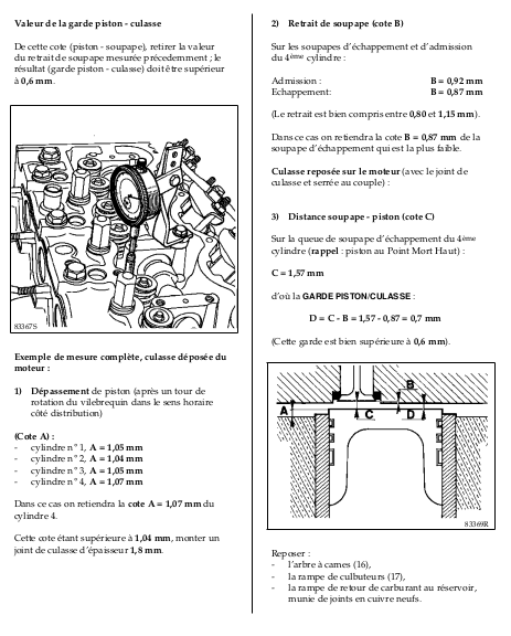

Quelques précisions (+ voir un de mes messages sur la page 3 pour le choix du JDC):

Impec merci c'est cohérent avec ce que j'ai mis dans mon postt
merci Par5 c'est bien cela 0,6 l'espace mini.
Et j'ai une soupape a 0,7... hug!

Pour la soupape dont le retrait n'est qu'à 0,7mm,
la solution est de la roder ou de la rectifier pour être dans la tolérance de 0,8mm mini
soit 1/10 eme à enlever sur la soupape ou sur son siège.

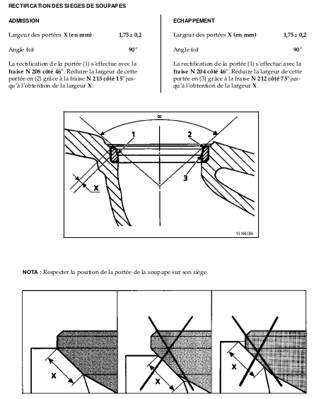

quelques infos sur le sujet:

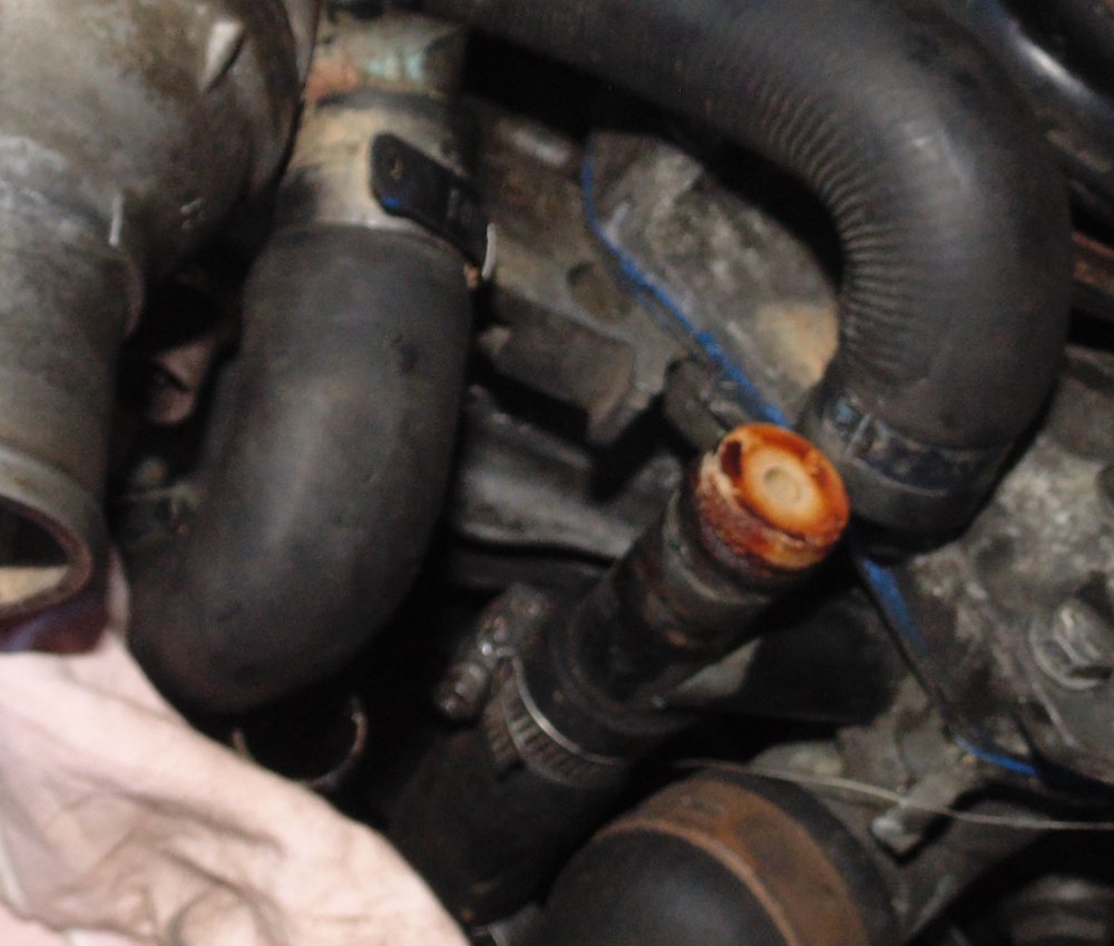

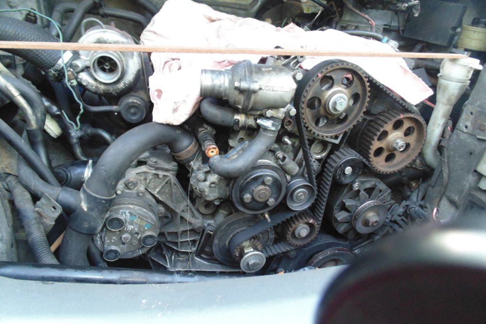

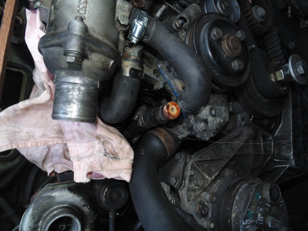

J'ai un soucis est-ce normal ce réducteur blanc en plastique il sort du calostat et vas sur la durite du chauffage?

Re: pare-brise+PMH +suite refection
Message non lu par Ancien »
Vous ne voyez pas de quoi je parle sans doute.
par5
Messages : 1988
Message non lu par par5 »
Pas d'idée de ce que c'est et à quoi ça sert
Sigma
Messages : 1664
Localisation : en dérapage
Message non lu par Sigma »
C'est étrange ce truc. Ca n'apparait pas dans le MPR...
Et ça n'a pas beaucoup de sens d'avoir soit un bouchon, soit un réducteur à cet endroit :roll:
jlb
Messages : 489
Localisation : 52
Message non lu par jlb »
Sigma a écrit : 10 juil. 2025, 12:20 Salut
C'est étrange ce truc. Ça n'apparait pas dans le MPR...
Pourtant, je l'avais aussi sur mon 2. Je me le rappelle, car cela m'avait intrigué à l'époque. Comme il y était, je l'avais laissé. Se branchait dessus un petit tuyau qui s'était percé, pour moi presque à la maison, mon beau-frère sur l'autoroute avec bien sûr remorquage.
Je le laisse aussi on dirais un régulation pour le chauffage du fait qu'il soit quasi en direct avant le calostat.
