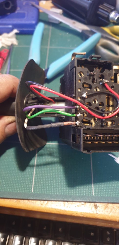

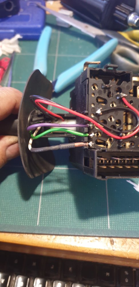

une information qui évitera d'autres de chercher comme moi :
- recalé au CT, anti brouillards AV ne s'allument pas
- je n'avais jamais remarqué, vu que je ne les utilise jamais ou presque
comme le voyant au TDB s'allume, j'ai cherché côté fusibles, faisceau, masse, sur le bouclier AV : RAS
je pensais un problème de relais de commande : pas du tout, mon III est multiplexé, le B2I remplace ces relais...
j'ai quand même démonté le commodo : bingo, fil blanc coupé (logique, la soudure rend rigide le bout du fil, et les vibrations font le reste)
fil rallongé et ressoudé : et tout est OK
donc si votre III est multiplexé comme le mien, le voyant au TdB peut être allumé sans envoyer la commande d'allumage des AB aux feux
encore merci à tous et bonne route

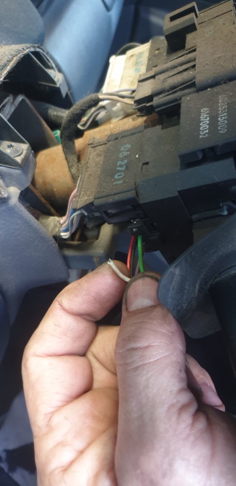

Re: [Tuto] panne des feux antibrouillard avant
2008 -> 2023 ... dingue qu'un tel sujet soit aussi récurant
Du coup idem pour moi ... fil blanc coupé au ras ... rallongé et hop !
J'ai mon CT lundi matin ...
Ce forum mériterait d'être d'utilité publique !!
Merci pour toutes les solutions que l'on y trouve régulièrement !
