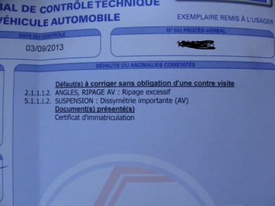

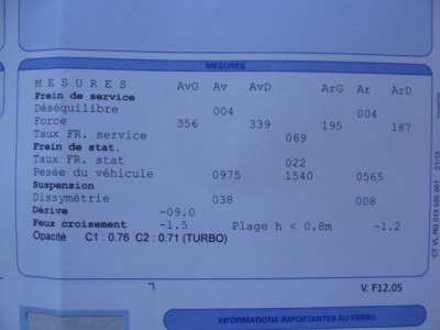

bon je viens de passer mon espace au CT hier
2 truc de marquer :roll:
donc je vais changer les 4 amortos , vous me conseiller quoi comme marque ou model :?:
après le ripage bizarre car il tire pas du tout reste bien droit même au freinage , et en plus j'ai fait un para il y a un ans en gros
bon je pense que ca va rester comme ca car pour moi c'est bon

personne a de réponse pour me conseiller sur l'achat des amortos av et ar sur mon espace :roll:

j'ai monté du monroe à gaz reflex sur mon 2 ainsi que sur mon 3 et j'en suis content

mais j'ai vu quelque par qui avait des amorto surtout a av qui rabaisse un peut plus l'avant
sinon les monroe à gaz reflex je pense que c'est ceux la que je vais mettre :wink:

oui il y a un post de tchang qui avait mis des amortisseurs avant de r25 v6 ,la coupelle est placée plus bas logiquement :wink:

les amortos a gas, ont moins d'huile dedans, donc, elles se chauffent plus vite et l'usure est plus rapide. l'invention du amorto a gas, c'est due a la projectation controle par computer. une autre connerie favorable pour le producteur et defavorable pour le client/acheteur.

a ok pour les amorto de r25 v6 :mrgreen:
bon je vais garder l'origine :wink:
