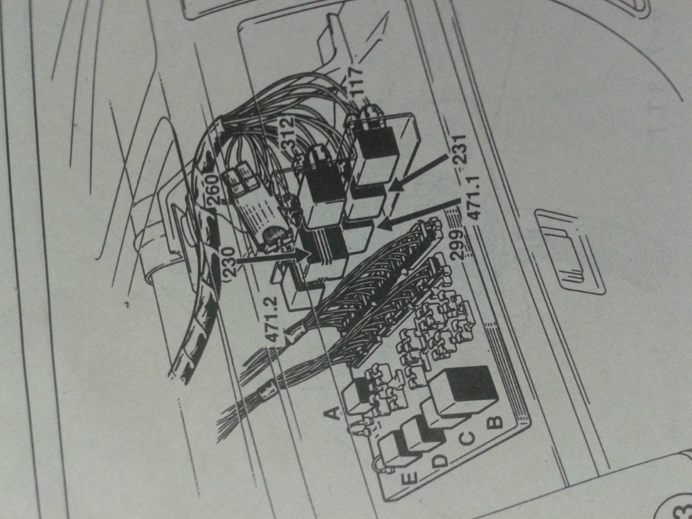

Alors côté enquête sur mon souci de sapin de noel:
j'ai commencé à tester circuit par circuit via la platine fusible, j'ai comme idée qu'il y a un cours-jus ou un truc pas net sur le faisceau quelque part plutôt qu'au niveau alternateur.
Bizarrement ma platine est montée à l'envers par rapport à la doc: connecteurs fils sur la gauche, donc vraiment pas pratique pour accéder aux fusibles du "haut".
Pour le moment j'ai pu tester la moitié en gros, sans changement, mais en tatonnant du côté des relais planqués en haut à droite en dehors de la platine, les fameux qui sont impossibles à voir... J'ai senti un relais vraiment très chaud. Ca me semble étrange que ça chauffe autant.
Surtout que si j'ai raison, en fonction de la doc ça serait celui des lève vitre AV.
Pourtant j'ai retiré le fusible des lève vitre sans que ça change quelque chose au clignottement.
Evidemment au moment du test, moteur en route au ralenti et aucun consommateur.
Je n'ai pas continué parce que ça commençait à chauffer sec, et forcément les motos ventilos entrant en action le voyant batterie a cessé de clignotter.
Donc reprise de l'enquête quand il fera plus frais: je pourrais tester plus longuement!
Mais est-ce bien normal qu'un relais chauffe visiblement plus que les autres (qui étaient tièdes, enfin température estivale ambiante bagnole en plein soleil après 30km de virée)?
Ah et depuis que j'ai débranché et rebranché le moteur de recyclage, il ne fait plus aucun bruit pendant le préchauffage.
Je n'aime pas ce genre de comportement pas vraiment prévisible.
Posté : 09 sept. 2023, 17:18
par Sigma
illustration de la doc concernant ces relais planqués (ils se sont trompés d'ailleurs!):
Ca nous donne selon la doc:
471-1 et 471-2: relais lève vitre AV et AR (chez moi pas de AR)
230 antibrouillards AR
231 antibrouillards AV (pas de ça chez moi non plus)
117 bruiteur oubli éclairage
312 coupe conso
260 fusibles
Alors évidemment on voit bien que le bruiteur c'est le "230"...
Voilà ce que j'ai trouvé chez moi:
Celui qui était très chaud hier est juste sous le bruiteur.
marrant le jumper sur le support vert!
Et pourquoi y a t il le support marron sans rien? quitte à ne rien monter autant faire comme à gauche sur la photo: laisser le trou totalement vide.
Bon je ne sais pas qui est qui dans cette histoire, à part le bruiteur qui me parait évident.
Pourquoi mettre un jumper au lieu d'un relais? Une économie mesquine?
J'ai plein de relais en rab', si je savais quoi y mettre je pourrais en coller un facilement. Au pire j'y mets un 60A, y a pas grand chose qui consomme autant sur cette voiture, ça devrait être "sûr".
Manifestement il manque un truc: j'ai le lève vitre AV et l'antibrouillard AR (normalement si ce truc est bien de série comme je l'ai eu sur toutes mes voitures sans options particulières), mais dans ce cas il manque le coupe conso.
Ou bien je me trompe et c'est le relais lève vitre qui manque, ça signifierait que les moteurs sont alimentés en direct...
Bizarre tout ça!
Edit: j'oubliais, pas de trace des fusibles 260 non plus...
J'ai réouvert la porte AVD pour vérifier le faisceau et je n'avais pas fait de mauvais boulot la dernière fois: tout est ok, j'ai même rajouté quelques protection. Mais les gaines des fils sont ok.
Dommage, un CC franc dans ce coin m'aurait satisfait...
Et toujours pas moyen de voir ces masses latérales M9 et M10...
Bref, je repars du côté conducteur, sous volant: prochaine étape autour de ce fichu combo R11 et vérifier la masse compteur.
Posté : 09 sept. 2023, 21:29
par Sigma
OK j'ai trouvé des infos plus claires... sur le site de JLB évidemment :wink:
Et à noter que la doc éléctrique NT n'a pas ces infos, pourtant elles sont présentes dans la MR et sans erreurs... allez chercher pourquoi.
Donc le jumper c'est normal d'après ce que j'ai compris l'idée de départ était d'y coller un gros relais coupe circuit général, puis surement économies, ils ont mis un jumper. Donc pas de coupure totale de cette façon.
Et le relais qui chauffe est bien celui des lève vitres AV. Donc à tester rapidement, mais il ne "colle" pas non plus, sinon je ne pourrais pas laisser les vitres en position un peu baissées.
A moins qu'il ne "colle" uniquement quand les moteurs sont en butée min/max ? d'où surchauffe... mais je n'ai pas l'impression de sentir ou entendre les moteurs forcer en butée, ni quand la commande est relachée.
