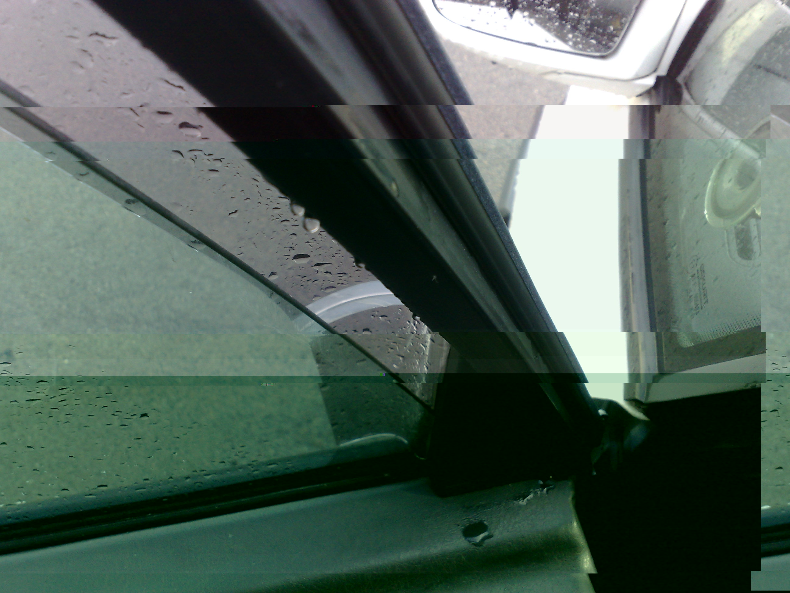

Bon je pense avoir trouvé par ou l'eau rentre dans mon camion blanc....
Dans la fente du joins puis coule le long du montant de vitre pour finir sur le panneau de porte!
Il me reste à remédier au problème
Brun's.

Grizzly Sauvage a écrit :Salut,
Il me reste à remédier au problème![]()
Brun's.
Eh bien, voilà !!!! Trouvé !!!
Perdu
C'est pas çà car ils ne sont pas "reliés" ensembles...
C'est juste des joints pare-poussiere / pare-vent
A ce niveau l'eau est stoppée par le joint de porte... c'est donc lui qui a un probleme
Soit joint écrasé, soit porte vrillée
Sur les miens ces joints ne sont pas reliés ( ni sur aucun II qui me sont passés entre les mains ) et jamais d'infiltration d'eau a cause de çà
Perdu

pontiac a écrit :...
Perdu![]()
Soit joint écrasé, soit porte vrillée![]()
ah, Zut !!!!!

Ta raisonpontiac a écrit :...
Perdu![]()
ce n'est pas par ce joint coupé que l'eau passe (par contre sur l'espace3 que j'ai vue en casse, le joins n'est pas coupé mais thermosouder)
en fin de compte cette entrée d'eau est apparue depuis que j'ai fait le joins de la vitre de custode! voir la photo
l'eau parcours le long de la vitre et se glisse sur le joint de porte qui ne fait pas son travail d'étanchéité! (j'ai remarqué que le joint de porte est abimée sur la parti qui s'emboite sur la carrosserie!)
La porte n'est pas vrillée! ouf
Donc dé que les joints de portes d'espace 3 seront fini de nettoyer, je les met en places, et normalement le problème devrais disparaitre

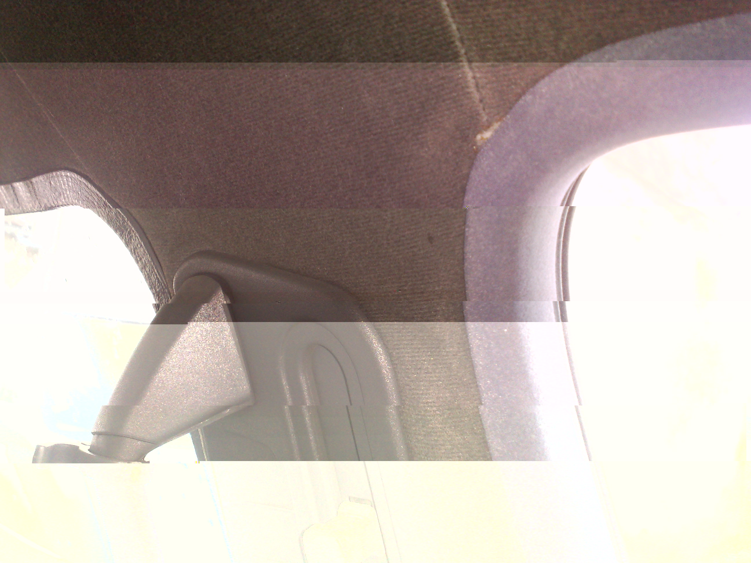

ouh la la ,ce ciel de toit
Cracra
.....Vendu
- Grizzly Sauvage
- Messages : 1923
Bé oui, quand tu casse la croute dans le camion, faut bien s'essuyer les mains quelques par!p23 a écrit :ouh la la ,ce ciel de toitCracra
c'est vrais que sur cette photo ça accentue

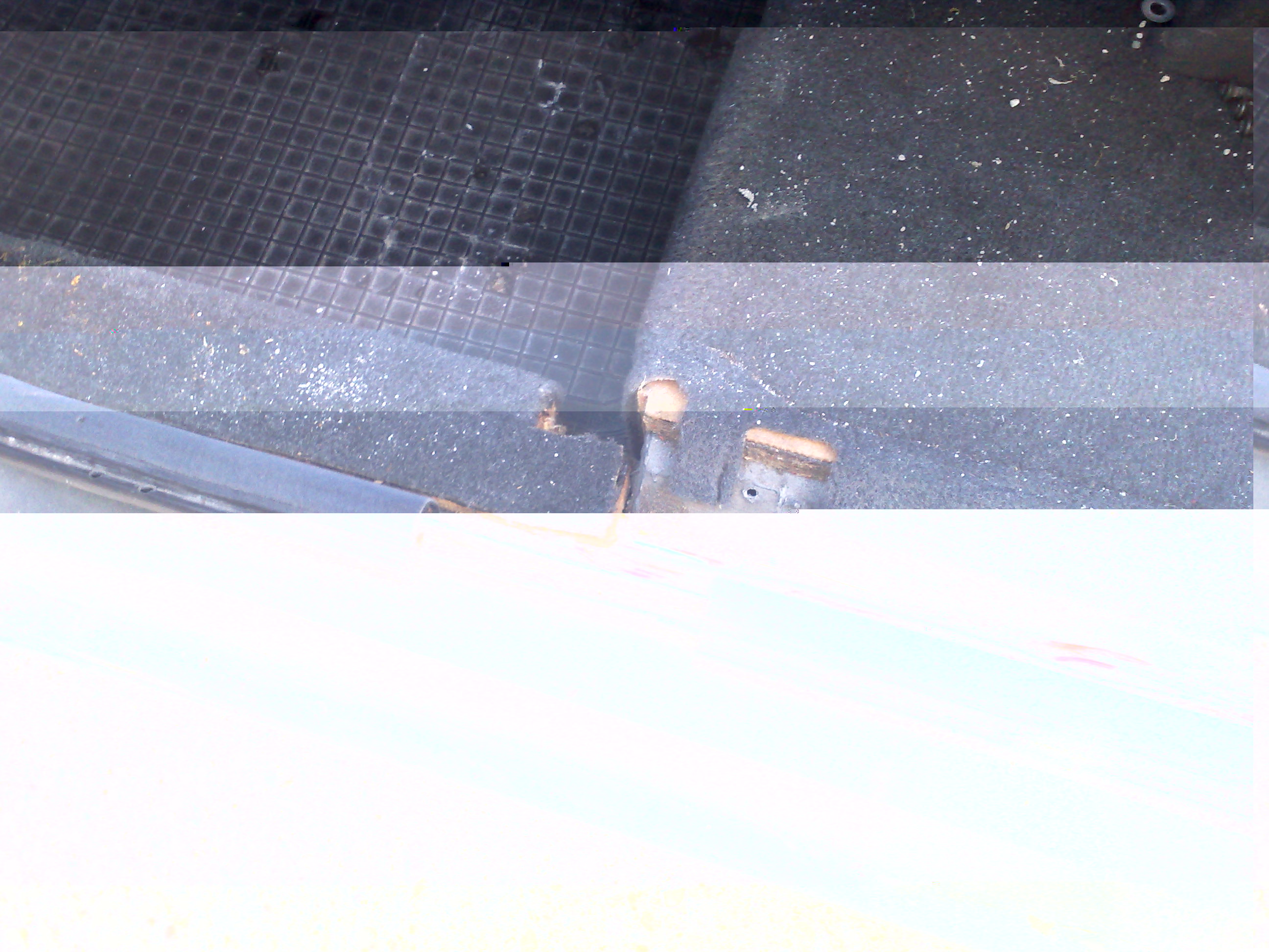

la journée aurai pu bien commencer, mais non, mon camion blanc prend toujours la flotte!!!
et pour le 2.2i, je jette un œil, et là, siège arrière mouillé, ciel de toit détrempé! (et toujours au même endroit!) pétage de câble, je claque la porte!
heureusement j'ai rien cassé, mais je suis sur la colère et sur le point de me dire, laisse tombé ce camion!!!
la il faut que je me calme!!! je sort

Eu aussi le cas pour le RT... j'ai pas pigé le pourquoiGrizzly Sauvage a écrit :Salut,
Bon entre 2 averses, j'en est profité pour changer mon joins de porte conducteur!
au départ le joins que j'avais mis en place était trop grand, je pense que c'était celui pour la porte arrière,(la porte arrière parait plus grande?!) donc je le change, et j'en met un autre, cette fois ci, il me manque environ 10cm, mais je pense que c'est normal (il ma sembler lire qu'il était un poil plus cour, je ferais un rajout.
Alors que sur le III il était a la bonne longueur

Ok, c'est donc normal, donc je ferais un rajout en bas plus tard, pour le moment ça ne rentre pas par là!pontiac a écrit :Eu aussi le cas pour le RT... j'ai pas pigé le pourquoiGrizzly Sauvage a écrit :Salut,
au départ le joins que j'avais mis en place était trop grand, je pense que c'était celui pour la porte arrière,(la porte arrière parait plus grande?!) donc je le change, et j'en met un autre, cette fois ci, il me manque environ 10cm, mais je pense que c'est normal (il ma sembler lire qu'il était un poil plus cour, je ferais un rajout.![]()
