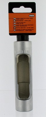

*J'ai vu a nortoto une clef pour dévisser les injecteurs, ça me serait sûrement indispensable?

La douille ressemble bien à celle que tu montres LeLion93 ;)
