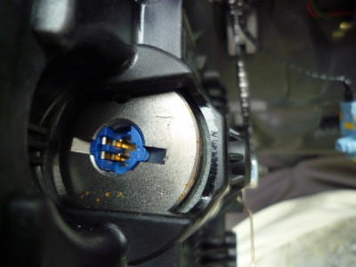

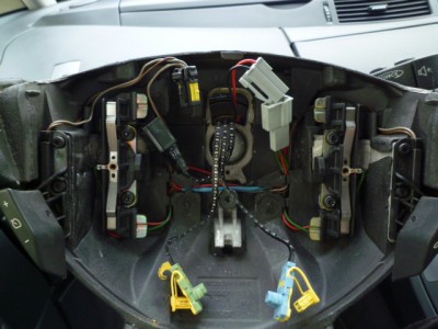

Voila l'arrière de l'airbag.
Débrancher les 2 prises de l'airbag en haut bleu et vert.
Les 2 autres fiches dessous, noir et blanche.

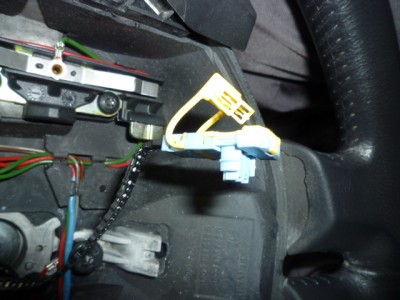

Pour débrancher les prises de l'airbag, il faut sortir le clips sur du dessus et en suite la soulever.
Fiche sortie.
Fiche sortie.
prise dans l'airbag.

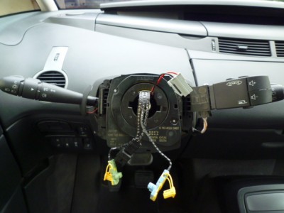

Desserrer la vis torx (du 50, qui se trouve derrière les cables) du volant puis, l'enlever.
Boitier d'airbag démonté.
Et voila plus de volant.
Pour le remontage procéder dans l'ordre inverse.
