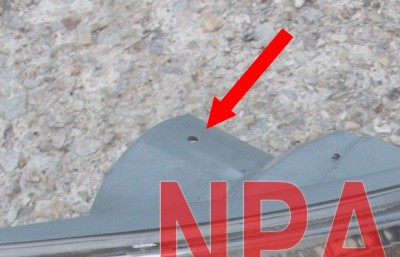

9 fois sur 10 c'est le ressort qui est parti => l'œilleton de fixation sur le cligno étant cassé...
J'avais mis ( photo ) un système dans un autre post pour la fixation du cligno... du COSTAUD :!: faut que je la retrouve dans mes "archives"... :roll:
Il faut simplement (re)percer sur le dessus du cligno... foret de 2mm... juste au dessus du porte ampoule...
En attendant une meilleure photo... :arrow:

pontiac a écrit :Salut,
Omega3 a écrit :Sinon, tu as la solution de mettre un ressort crocheté de chaque coté et de le tendre à proximité, sur le chassis de façon à maintenir ton clignotant en place.
:D C'est le montage d'origine ( tu aurais dû être ingénieur chez rino :lol: )...
oui, et c'est bien sûr bon pour le III, je l'ai fait à titre préventif sur les cligno' du mien !

:oops: J'ai cru que c'etait sur un III ( merci Olivier.. :wink: )
Sur le II c'est pas bon... pas de ressort de maintiein... le cligno est juste clipsé au phare...
Alors du coup... c'est soit la(les) patte(s) du phare qui a cassé... ou soit les lamelles qui maintiennent le cligno en place qui se sont faite la malle... :roll:
Dans mes démontages... j'en voit pas mal ( de clignos ) qui ont eu ce problème... les gars les collent directement au phare... une bonne solution... mais le jour qu'il faut changer le cligno... :cry: faut TOUT changer...
