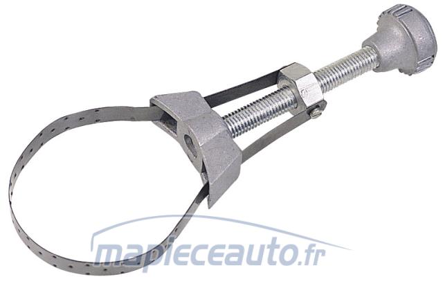

SI jamais tu n'arrive pas à le devisser à la main, utilise une clé à filtre à huile ;)
