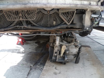

voici la boite qui se presente sous la caisse :
http://img842.imageshack.us/i/p1010477o.jpg/
boite
boite

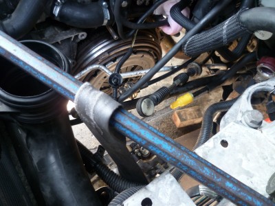

essai photo sans cliquer sur le lien ::: genial ça marche !!! :mrgreen: :mrgreen: :mrgreen:
boite
boite

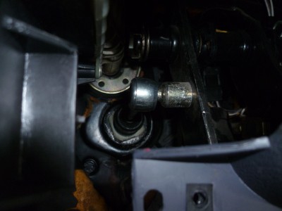

bonjour a tous
voila c'est enfin fait ( apres de longues heures de galere ) l'emeteur est en place !!!
je n'avais pas mis de photo !!! en voici une :
emeteur
emeteur

bonsoir a tous
quelques nouvelles :
alors la boite est remontée !!!
mais ...........................apparement l'emeteur n'etait pas assez tourner dans l'habitacle pour le bloquer ce qui fait que lorsque j'ai appuyer sur la pedale a la main c'est passer a travers dans le compartiment moteur !!!!!!!!!!!! :evil: :evil: :evil:
mais bon c'est de ma faute , j'aurais du reverifier !!!!!!!!!! enfin j'espere que le systeme n'aura pas pris un sale coup et que lorsque je vais le refixer correctement il va fonctionner !!!

anciensafraniste a écrit :mais ...........................apparement l'emeteur n'etait pas assez tourner dans l'habitacle pour le bloquer ce qui fait que lorsque j'ai appuyer sur la pedale a la main c'est passer a travers dans le compartiment moteur !!!!!!!!!!!! :evil: :evil: :evil:
Aïe aïe aïe, j'espère pour toi que les pattes n'ont trop souffert.
J'avais serré le mien avec une petite clé à sangle pour être sûr ... et bien vérifié que je voyais les pattes dans l'habitacle ;)
Bon courage et tiens nous au jus ;)

bonsoir pub2n
justement je me demandais avec quel genre de clé je pourrais bloquer cet emeteur !!!!!!!!!!!
car pince mutiple : pas la, peine d'y penser
cle de 32 : bon diametre mais passe pas avec le pedalier !!!! etc ...............
