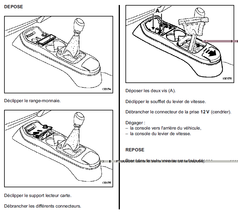

Sur un Espace 4 phase 2, il y a bien une led blanche qui éclaire la prise allume-cigare située dans le rangement de la console centrale (l'intérieur du rangement est ainsi illuminé en permanence lorsque les phares sont allumés).
Pour accéder à cette led, il faut déposer la console entière (retirer l'enjoliveur du soufflet du levier de vitesse, retirer les deux vis puis déplacer la console vers l'arrière).

Cela doit être le même principe pour un Espace 4 Phase 1, voici la procédure de démontage :

merci pour cette réponse tout en images... et où est ce que l'on trouve cette très utile BD ???

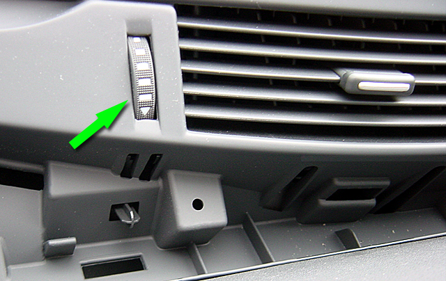

af001 a écrit :Bonsoir Nagraa, qu'est ce que tu entends par les boutons de réglage des aérateurs... Sur l'Espace 4 c'est situé sur la commande qui est sur la porte conducteur ???
Voici les boutons de réglage des aérateurs (éclairés par une led blanche) :
Les boutons du régulateur de vitesse situés sur le volant ne sont pas lumineux, inutile de chercher à remplacer les lampes. Ce genre de chose est stupide et les éclairer s'avèrerait bien utile.

Ces molettes de réglage s'illuminent seulement lorsque les phares sont en marche.
Pour accéder à ces leds (commande des aérateurs), il faut déposer la planche de bord complète, déposer le volant et passer la valise au final. C'est un travail assez conséquent (Renault prévoit 3 heures de travail minimum).
Par précaution, passe chez Renault pour demander si leur valise ne peut pas retrouver la lumière de tes aérateurs, une mauvaise configuration est possible (j'imagine mal les 3 connecteurs déboîtés).
Egalement, tu as un phase 1 et moi un phase 2. Il s'agit peut-être d'une évolution dont ton véhicule n'est pas équipé ??
