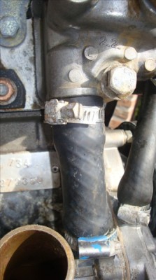

J'ai eu le pot un jour de trouver un feu rouge quelques km avant l'autoroute. Ce qui m'a permis de voir de la vapeur sortir du capot. (Durit crevée). J'ai fait quelques km en relançant sans forcer et en coupant le moteur pour rouler sur l'élan (attention au cerveau frein) jusqu'à trouver de l'eau pour remplir. Re quelques km pour trouver un concessionnaire qui coup de pot avait la durit. J’ai changé sur place + liquide de refroidissement à ne pas oublier, car la pompe à eau n’aime pas l’eau douce.
C'est celle au dessus de la pompe à eau, en dessous des pipes d'échappement.
Une précaution, un petit lien pour l’empêcher de gonfler.
Sur l'autoroute, je n'aurais rien vu, et peut-être la casse. Depuis, je vérifie (j’essaye quand j’y pense) les Durits.
Sagouins comme vous êtes :lol: la vôtre a déjà dû exploser depuis longtemps, mais sait-on jamais. Vous en voyez d'autres à surveiller ou à renforcer ?

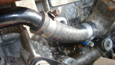

figure-toi que j'ai remplacé la mienne, montée d'origine, ainsi que sa jumelle, juste plus bas (vers le passage derrière le collecteur).
bien vu, on est jamais assez prudent.
je prvois dans la voiture un morceau de 50 cm et 2 colliers, on ne sait jamais !

ce qui m'a inquiété, c'est de voir la neuve gonfler comme mon .... D'où le collier au milieu.
Et la vôtre (de durit) elle gonfle aussi, ou je suis anormal ?
Re: Les Durits à surveiller.
.... tu es :oops: ,enfin le gonflement de la durite n'est pas normale :roll: , à surveiller de près :wink:

voilà les deux durites très courtes, mais qui ne sont pas souvent remplacées...
liaison pompe/chauffage
liaison pompe/thermostat

bah c'est justement celle de la pompe au calorstat qui a crevé.

Basile, j'espère que tu as changer les colliers aussi, vu leurs état sur la photo... :lol:

non :)
