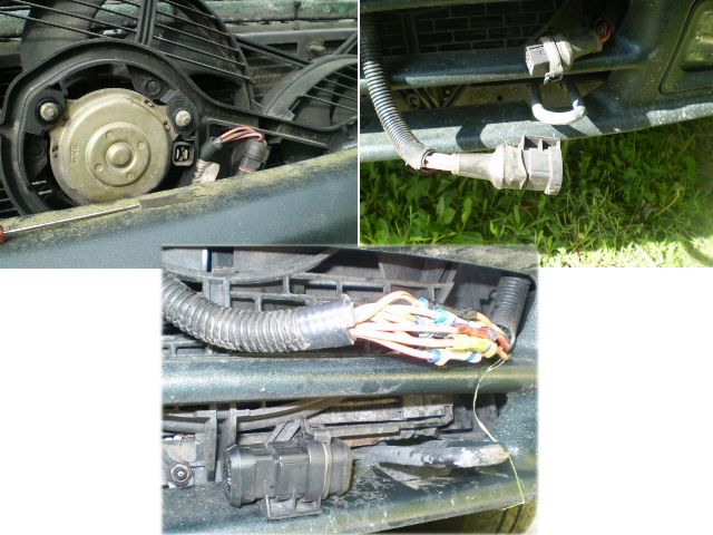

salut, tu as un gros connecteur du coté des ventilos planqué dans le pare choc: tu le vires, tu soudes, ou domino, perso j'ai soudé, plus de soucis ;)

+1panne courante sur nos II ,
car je pense que tu as un II :?:
:idea: crée une signature pour connaitre ton véhicule ,(clic sur le bandeau rouge ,au dessus du post)
:arrow: n'écris pas en majuscule ,sur le net c'est considéré comme quelqu'un qui crie :roll:
je te post une photo de la bidouille
@+dom :mrgreen:

voila c'est ce que j'ai fait, et plus jamais eu de soucis ;)

bien vue le hic c que jai 8 fil d'un coté et 4 de lautre mdr
