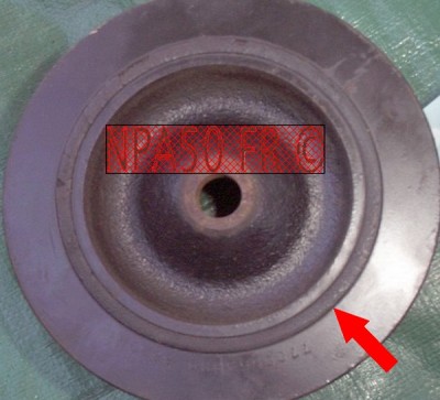

Re: poulie dumper
pub2n a écrit :Bonjour
Il y a un damper sur le I 2.1 TD :!: :?:
Salut Yann,
Il y a bien une poulie damper sur le J8S... :wink:

Re: poulie damper
J’avais pas vu cela sur mon I :oops:
Tout pour moi ;)
J'avais vérifié en plus ... poulie 1 gorge, pas poulie Damper dans les tablettes Renault :mrgreen:
Et à 12h05, il était réveillé depuis 5h15 ... et avait déja 6 brouettes de béton dans les pattes :lol:
