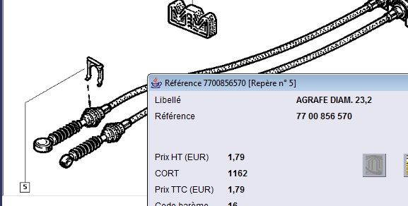

Un peu de news
J'ai pu bricoler un peu hier sur la voiture et il me manque l'agraffe pour bloque le câble tout simplement j'ai fais une petite intervention cela a fonctionnait mais ce matin mon attache n'a pas tenue.
Devis chez Renault 550€ pièces et maindoeuvre juste pour une agrafe à 20 centimes d'€
Alors je voudrais savoir si vous auriez le clips pour bloquer la commande de passage de vitesse celle qui se trouve deriere la boite à air pour coincer le câble de la seconde quatrième et marche arrière

Re: probleme de boite de vitesse
Message par blacksamourai »
A premiere vue la piece que tu recherche aurait la reference 7700856570 et couterais 1.79e HT c'est une agrache diametre 23.2 apres je peut me gourré
Message par pontiac »
blacksamourai a écrit :Salut
Non ce ne sont pas les mêmes...
La ref que tu donne est coté boite... alors qu'il faudrait coté levier... => cette dernière ne SE DÉTAILLE PAS !... :roll:

Message par lafryte »
Mais c'est bien celle la qu'il me faut c'est merveilleux je vais la commander direct et en 10mn la réparation est faites et j'économise 550€ pour 2€ c'est rentable
Merci pour la ref
Merci pour la ref
Je suis content d'avoir pu t'aider n'oublie pas de faire un retour une fois l'agrafe changer.
