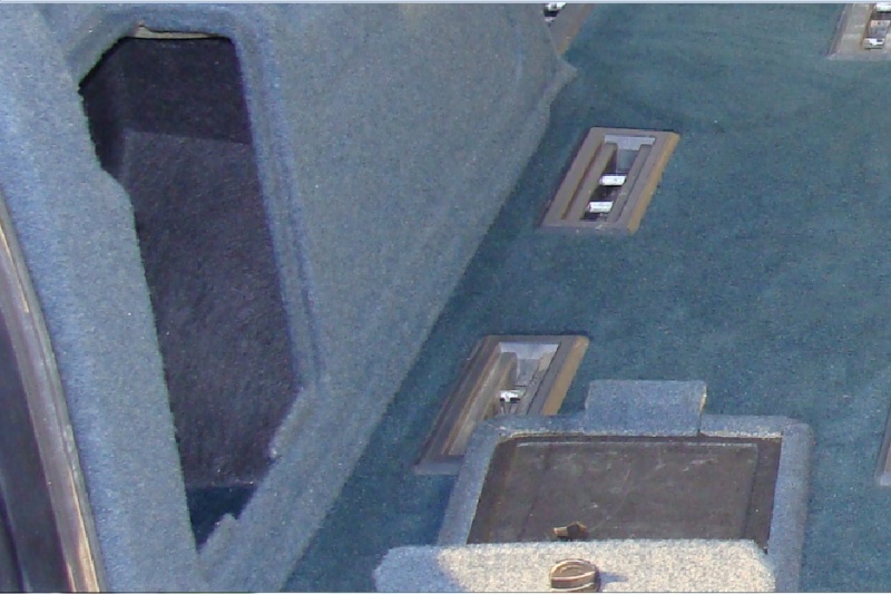

pour la trappe a essence si ca peut t'avancer j'ai ceci , on dirai que le moteur est assez loin de la trappe donc peut etre derrière le feux ar

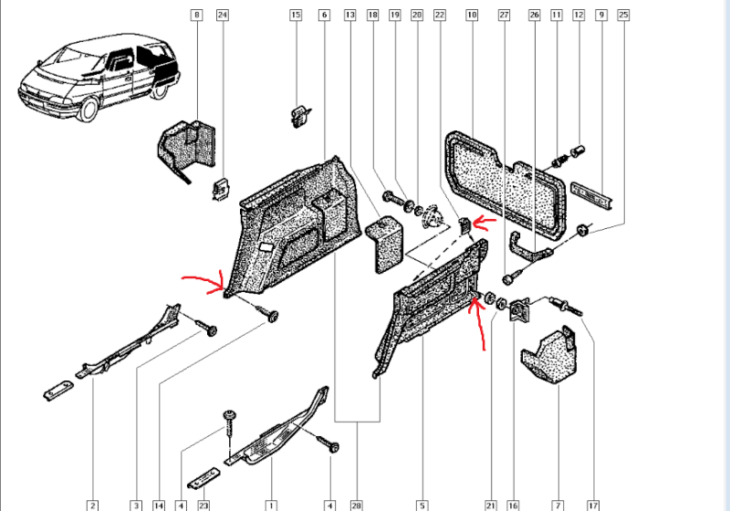

pour démonté les garniture voila se que je peut te donner on vois un peut ou il y a les poins de fixation
