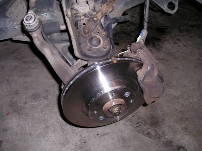

Sur les disques brembo c'est inscrit .Tu as tout juste . Photo sur mon space , disque neuf ( y a un petit moment )
