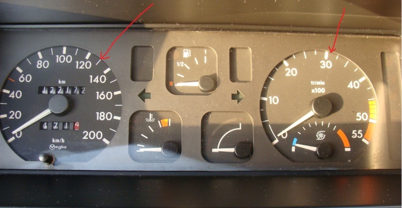

bon en rentrant du taf ,j'ai fait un essai à 130 pile et je suis pour moi à 3100 tours avec mon dtv, voila ou ce trouvait le compte tour :wink:
[/color]
