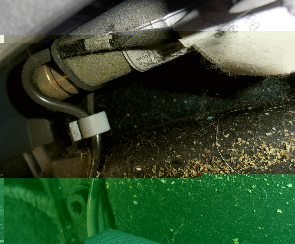

mon III est bien multiplexé, mais je parlais de ça :
et à priori j'ai bien tous les fils necessaires
on voit bien aussi la mousse qui se delite !

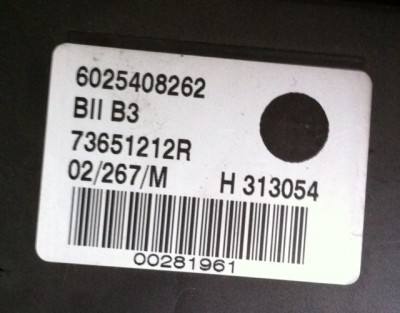

Pour info les caractéristiques de mon BII :
