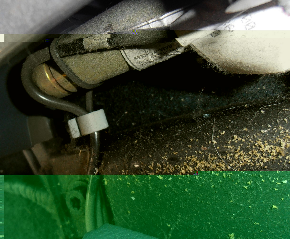

mon III est bien multiplexé, mais je parlais de ça :
et à priori j'ai bien tous les fils necessaires :wink: on voit bien aussi la mousse qui se delite ! :evil:
