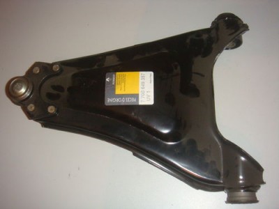

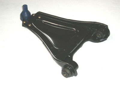

les photos dont je dispose
1ère photo : référence espace 77 00 649 357 ou 356
2ème et 3ème photos : référence R18/Fuego 77 00 754 210

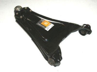

bon, j'ai reçu mes deux triangles...et il ya une légère différence sur un seul silent bloc.
pour les dimensions, on est pareil
je mettrai les photos

j'ai reçu les deux...et bien celle du r18/fuego n'est pas la même, je ferai des photos.
en dimensions, c'est bon
juste la conception du triangle et un silent-bloc légèrement différent

pontiac a écrit :Mais compatible tout de même ?
pas sur, le renfort du silent bloc intérieur n'est pas présent et la tôle est en deux parties superposées avec des points de soudure
ferai des photos
