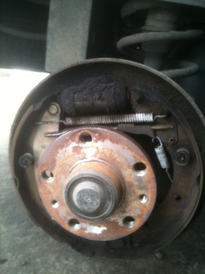

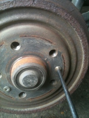

Je profite du titre de ce post pour vous faire part de mon expérience de ce jour
j'ai vérifié les freins AR du Marron de mon fils
Pour démonter le tambour, frein à main serré, il y a 2 petites vis torx 30 (un petit coup de marteau sur la tête pour la "dessouder")
Ensuite on déserre le frein à main et on tapote avec un marteau vers soi en faisant tourner le tambour
il doit bien venir
Voilà l'état
Donc donc
machoires usées et cylindre de roue qui fuit
Il va falloir investir dans un kit complet

Voilà l'état
Donc donc
![Arrow :arrow:](./images/smilies/icon_arrow.gif)

Ben j'en suis arrivé a la meme conclusion que toi, une galère a démonter les tambours, soudés par la rouille, et les cylyndres et machoires en fin de vie...
Quite a faire le boulot, autant tout remettre d'aplomb en une fois.
J'ai meme du retarauder pour les vis, impossible a démonter sans les casser.

pour les tambours j ai mis un coup de disqueuse pour enlever la bavure dut a l usure![Wink :wink:](./images/smilies/icon_wink.gif)
