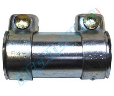

Re: diverse petites questions esp III 2.0l 8s
Prends plutôt un manchon de ce genre
Çà tient bien mieux et il en existe différents diamètres :!: :wink:

merci pontiac !
c'est bien ça !!
il faut juste couper les 2 parties, mais cela sera bien plus solide que les collerettes et le collier en "V", pour sur..
je vais aller me plier sous le camion pour vérifier le diam ext des tubes.
3 min plus tard :
ok c'est bien du 50 mm extérieur : tu es juste au top du top !

petite intervention rapide pour remercier pontiac.
la pièce commandé selon sa prescription est juste super bien faite, hyper solide et pas chère.
site a recommander, arrivé en 3 jours, le top.
j'ai fait l'intervention chirurgicale a l'instant, comme sur des roulettes.
MERCI PONTIAC :wink:
