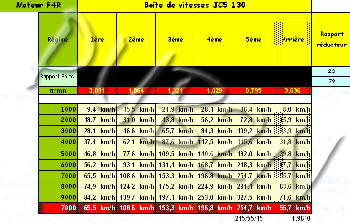

Je pense que tout est dit avant de voir pour une nouvelle boite , c'est à Yoni40 de regarder
Pour la question de Yoni40 :
- JC5 130 : boite de clio (RS apparement ) sans capteur de vitesse, info récupérée par l'ABS, c'est à vérifier sur ton III, mais à mon avis, elle va ramer pour le III , car surement optimisée vitesse de pointe, mais pas pour le couple ... et fixations à vérifier, la Clio n'a pas le même berceau
- JC5 132 : boite montée sur Scenic DCi ... alors la tu va avoir un véhicule qui va monter vite en accéleration, boite courte, mais en vitesse maxi et conso, cela va être déplorable, voire catastrophique
... et surement impossible à monter à cause de fixation différentes
A comparer avec cela d'origine :
https://www.passion-espace-club.com/view ... =8&t=23823
Je ne reviendrai pas à la question de la légalité, de la carte grise et de l'assurance ... débat largement répété
