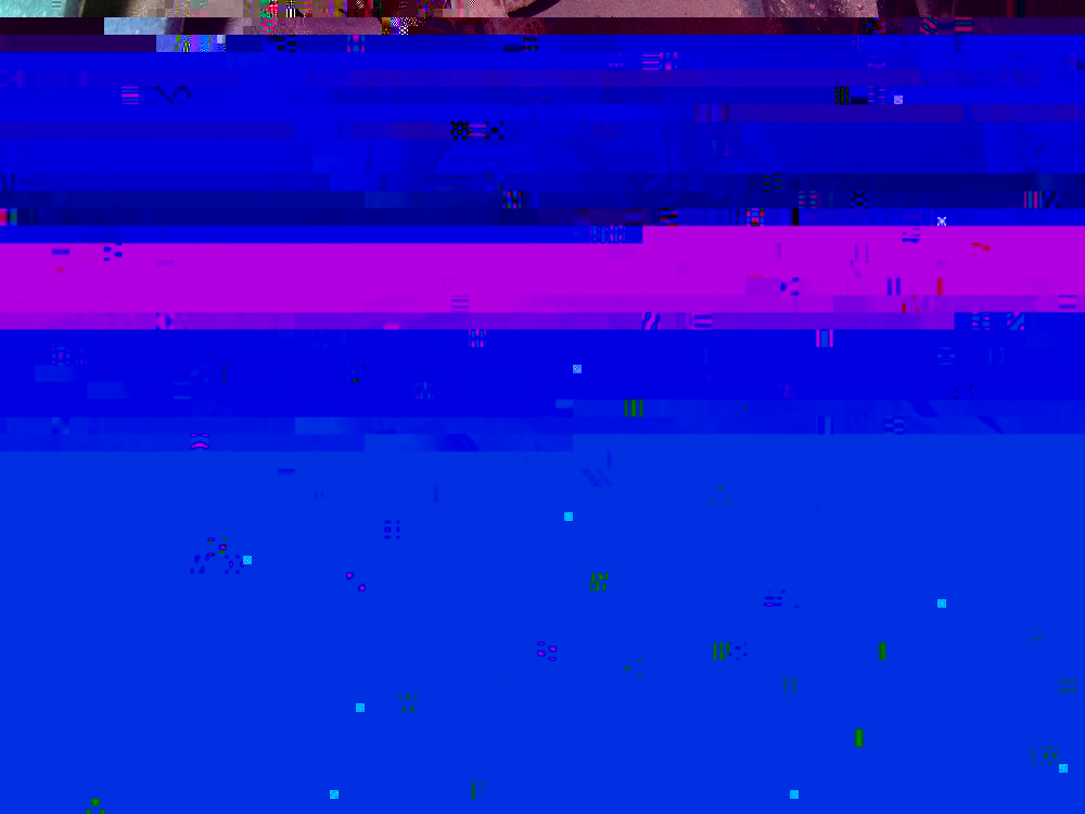

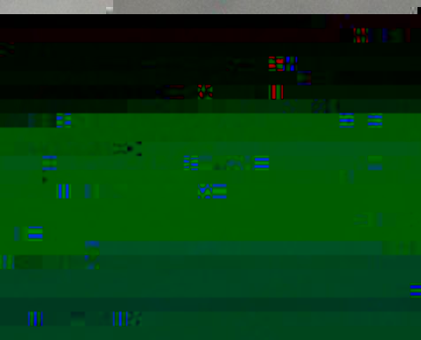

J'ai donc ouvert la boite
Le flèche bleu montre l'axe de la fourchette de 5ème sous laquelle le bonhomme est tombé.
La flèche rouge montre l'aimant sur lequel j'avais peur de trouver des morceaux mais non, rien de tout cela, uniquement la sorte de boue noire que l'on trouve en général sur le bouchon de vidange.
L'aimant
Une photo du bonhomme
Le bonhomme en place dans son logement
L'encoche dans l'axe de la fourchette de 5ème
on voit qu'elle est très proche de l'extrémité et si on tire trop dessus, le bonhomme tombe derrière car il n'y a pas de butée empêchant l'axe d'avancer au-delà de cette encoche :(
Je vais faire une inspection minutieuse des portées de roulements, refaire l'étanchéité de l'axe de commande et remettre tout ça en place. j'ai l'impression que ma boite pourra avaler encore quelques centaines de millier de km.

Je viens de rechercher cet ancien sujet par la recherche avancée et je ne l'ai pas trouvé ( bonhomme et aimant ont donné "0 résultat" ) mais comme j'avais la date de mes photos, j'ai recherché les sujets de décembre 2012 et je l'ai retrouvé page 50 !!!
Malheureusement les photos ont disparu et je n'y ai plus accès sur Imageshack à moins de devenir "Prémium".
J'ai donc remis les photos en les uploadant sur notre site car vu que l'on parle en ce moment de la boîte JC5, j'ai pensé qu'il serait intéressant de remontrer l'intérieur. On voit notamment sur la deuxième photo le différentiel avec le logement trilobé accueillant le tripode du cardan gauche.
