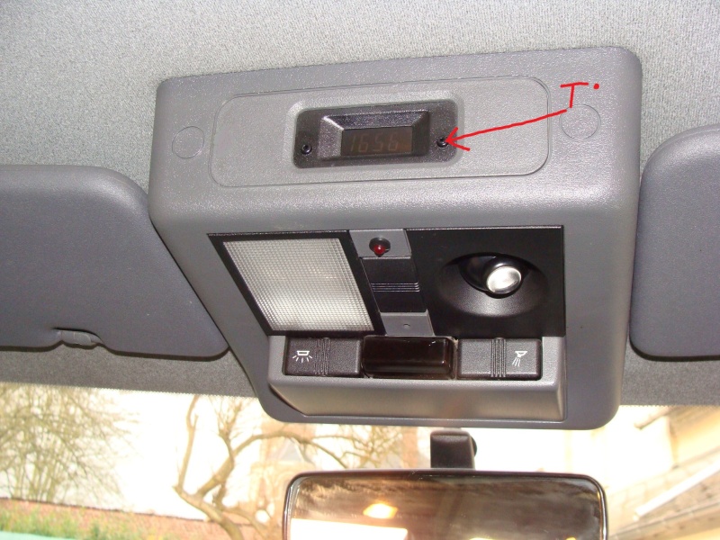

tien julien
les 2 boutons qui a sur le coté de l’horloge
celui de droite tu appuis dessus et tu a la température qui s’affiche
[/color]

Alors z'ai regardé,le bouton me sert à changer les minutes.
