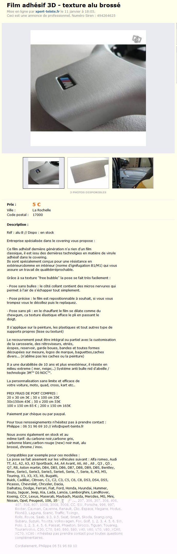

Re: enlever la surface rugueuse sur les poignees de vitre el
Pas sur qu'une peinture soit efficace. Si ça déjà commencé a partir a certains endroit , la peinture ne combleras pas les aspérités. On verra toujours les traces . Et trouver de quoi décaper c'est pareil il faut que se soit efficace pour enlever la pellicule et ne pas attaquer ce qu'il y a dessous.
J'aurais bien penser a du dissolvant doux mais j'ai peur que cela attaque. Après il y a des sorte de ponceuse douce que l'on trouve chez 3M. On s'en servait en carrosserie pour enlever des parties collantes sur la carrosserie sans la griffer.
Un peut dans se style :
La solution est peut être là : http://www.leboncoin.fr/equipement_auto ... htm?ca=6_s
ou alors là : http://www.plastidip.fr
Qui se dévoue pour tester ?
